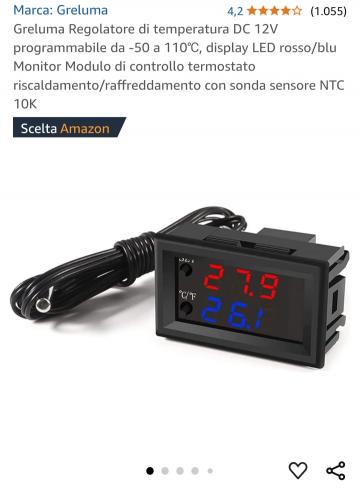

Personalmente ho da qualche tempo montato questo, in sostituzione di quello meccanico d'origine. Ci vuole un po' di pazienza per trovare tutti i settaggi ottimali, ma il risultato è stato assolutamente entusiasmante, sia a livello di prestazioni, che di consumi.
https://www.blancatogp.com/term...

Interessante quel termostato Wippet.
Cosa ti spinse a mettere quello? Il vecchio non funzionava bene?
Modificato da Armando il 01/01/2025 alle 19:22:46
wippet
wippet
10/02/2012 3572
Inserito il 01/01/2025 alle: 23:11:57
In risposta al messaggio di Armando del 01/01/2025 alle 19:06:37
Questo è uno dei thread in cui parlai del mio frigo Indel W., nel 2020.  Come ho detto, poi migliorando lo scambio termico alla ventola del condensatore e quindi migliorando l'efficienza frigorifera del tutto, non notai
più comportamenti strani nell'uso corrente, anche sui 40⁰ esterni. Interessante quel termostato Wippet. Cosa ti spinse a mettere quello? Il vecchio non funzionava bene?
Era un vecchio termostato meccanico...il suo funzionamento mi parse incostante....
Per dire, spesso bastava chiudere un po' fortemente la porta, per farlo scattare.
Quello che ho apprezzato in quello elettronico, oltre all' isteresi regolabile, è anche il ritardo avviamento: spesso i normali termostati, aprendo la porta, ricevono uno "schiaffo" di aria calda che li fa scattare. Ma in realtà sarebbero magari in pausa; pochi secondi dopo, ristabilita la temperatura interna, si spengono nuovamente....un avviamento inutile per il compressore, e un po' di corrente sprecata. Impostando un certo ritardo di avviamento, si lascia passare quel poco di tempo necessario a che si ricrei da sé la temperatura giusta, attorno alla sonda, e senza avviamento alcuno. Un bel risparmio, a lungo andare....

Io avrei un bel termostato digitale, con tutti i parametri configurabili. Se mettessi la rotella originale al massimo ed il termostato si limitasse a togliere e dare alimentazione, il compressore ne soffrirebbe?
L'unico inconveniente sarebbe la mancanza della luce interna da spento, gli eventuali cicli necessari al compressore rimarrebbero comandati dal termostato originale ed avrei una temperatura costante e controllata.
