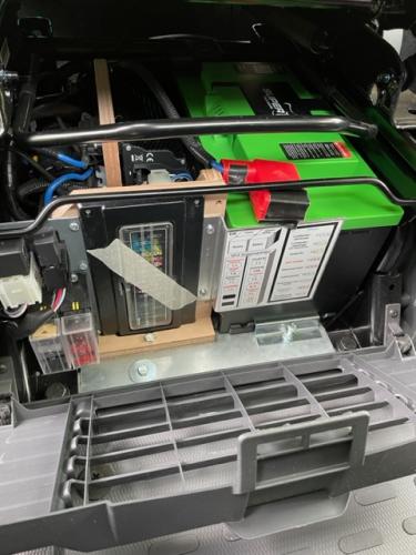

Inserito il 26/06/2024 alle: 08:21:39
IMG_1608.jpeg Buongiorno,
ipotizzando, per assurdo, di raggiungere instantaneamente la massima corrente (in accordo con quanto scritto sui fusibili), andremmo oltre i 100A. Come
mai hanno messo un cavetto da 10mmq alla batteria?

Inserito il 26/06/2024 alle: 09:22:07
In risposta al messaggio di Ifixis del 26/06/2024 alle 08:21:39
 Buongiorno, ipotizzando, per assurdo, di raggiungere instantaneamente la massima corrente (in accordo con quanto scritto sui fusibili), andremmo oltre i 100A. Come mai hanno messo un cavetto da 10mmq alla batteria?
è il più classico dei cavi montati, tanto se il frigo trivalente non rende, se durante la marcia carichi massimo 1A quando va bene, perchè in molti casi si va anche in negativo, perchè si vuole spendere meno, perchè tanto ve bene così... tanto in fin dei conti sono tutti problemi tuoi...

Inserito il 26/06/2024 alle: 15:38:28
In risposta al messaggio di Laikone del 26/06/2024 alle 09:22:07
quindi, o siamo noi che ci facciamo pippe mentali o sono loro degli imbroglioni.
Voglio credere, visto che ci dormiamo dentro a ste scatole, con le nostre famiglie, che hanno ragione loro . surprise
31/03/2004 21022
Inserito il 26/06/2024 alle: 16:01:50
In risposta al messaggio di Ifixis del 26/06/2024 alle 15:38:28
quindi, o siamo noi che ci facciamo pippe mentali o sono loro degli imbroglioni. Voglio credere, visto che ci dormiamo dentro a ste scatole, con le nostre famiglie, che hanno ragione loro .
non ho detto che sono degli imbroglioni, il sistema funziona anche con cavi da 10mmq, ma è il COME a fare la differenza è la preferenza di funzionamento che abbiamo singolarmente tutti noi a farci scegliere come vogliamo che il nostro sistema di bordo lavori.
Non a caso, la maggioranza dei camperisti è convinta che il frigo a 12V sia solo un "mantenimento" e non un raffreddamento vero e proprio, ma ben sappiamo che su un mezzo correttamente realizzato le differenze tra i 12V e la 230V sono minime.
Come ho scritto prima, e miei testimoni sono tutti coloro che a bordo hanno installato i vari BDS o Imanager del caso i quali si vedono durante il viaggio ricaricare 1-2A o addirittura vanno in negativo...
La corrente si misura per fortuna con strumenti che restituiscono numeri e i numeri sono incontestabili.
Io, da BM a BS sono 3m di cavo, ho un 50mmq, prima avevo una roba irrisoria.
Uno non è poi mica costretto a cambiare i cavi, può benissimo mantenere ciò che ha o fare come crede, raccoglierà ciò che ha seminato.

Inserito il 26/06/2024 alle: 16:09:44
In risposta al messaggio di Laikone del 26/06/2024 alle 16:01:50
che il nostro sistema di bordo lavori.  Non a caso, la maggioranza dei camperisti è convinta che il frigo a 12V sia solo un mantenimento e non un raffreddamento vero e proprio, ma ben sappiamo che su un mezzo correttamente realizzato le differenze tra i 12V e la 230V sono minime. Come ho scritto prima, e miei testimoni sono tutti coloro che a bordo hanno installato i vari BDS o Imanager del caso i quali si vedono durante il viaggio ricaricare 1-2A o addirittura vanno in negativo...  La corrente si misura per fortuna con strumenti che restituiscono numeri e i numeri sono incontestabili.  Io, da BM a BS sono 3m di cavo, ho un 50mmq, prima avevo una roba irrisoria. Uno non è poi mica costretto a cambiare i cavi, può benissimo mantenere ciò che ha o fare come crede, raccoglierà ciò che ha seminato.
concordo appieno ed aggiungo,
se durante lo spostamento della BS ravvisero´delle cose che a me non piacciono (e ne ho gia´viste), le migliorero´, in accordo con quanto dice la buona tecnica e con norme CEI alla mano.
Poi, che vengano a contestarmi la garanzia...
