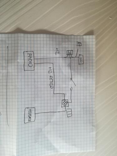

Non faccio il parrucchiere ma proporrò comunque uno scambio ad uno elettricista xD ..ultime due domande e poi davvero non assillo più..se l accendisigari non fosse sotto chiave ma sempre alimentato, sarebbe sufficiente
spegnere il monitor direttamente con il suo pulsante di accensione/spegnimento (ammesso che il monitor ne sia dotato)? È l'interruttore a cui ti riferisci per accendere il tutto ad esigenza sarebbe quello del monitor stesso o un ulteriore interruttore dà installare?
Ci vuole un interruttore unico aggiunto da te che alimenta tutto quanto.
Il monitor avrebbe il suo interruttore ma la telecamera no per cui rimarrebbe sempre accesa in viaggio.
Sono oggetti molto entry.level ed è bene accenderli il meno possibile, una telecamera che deve stare al sole verniciata di nero la dice lunga...
Trova un filo del camper che sia alimentato solo col quadro acceso.

Ci vuole un interruttore unico aggiunto da te che alimenta tutto quanto. Il monitor avrebbe il suo interruttore ma la telecamera no per cui rimarrebbe sempre accesa in viaggio. Sono oggetti molto entry.level ed è bene accenderli
il meno possibile, una telecamera che deve stare al sole verniciata di nero la dice lunga... Trova un filo del camper che sia alimentato solo col quadro acceso. Marco.
Perfetto, davvero esaustive ed efficaci le risposte! In sostanza, collegando tutto sotto chiave, l'interruttore aggiunto da me mi permetterebbe di decidere se fare corrente o meno sia al monitor che alla telecamera (fermo restando che per il monitor sarebbe sufficiente spegnerlo dall'apposito pulsante in dotazione)

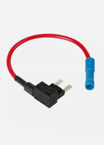

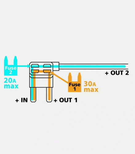

Per un lavoro più pulito e sicuro io ho acquistato questo ruba corrente, non appena il tempo sarà meno freddo e umido, procederò all'installazione del kit retromarcia più camera per scarico acque grigie. Lo applichi al posto del fusibile dell'accendisigari, poi, come indicato dall'immagine, sulla pista arancione infili il fusibile dell'accendisigari che hai tolto e su quella azzurra un nuovo fusibile anche da 3A. Nel faston del filo rosso inserisci il filo rosso del positivo che arriva dall'interruttore interposto, il filo nero lo metti a massa sul telaio.

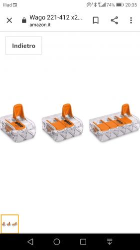

Al posto del rubacorrente  o mammut artigianali ho utilizzato connettore rapido della wago (li danno adatti alle vibrazioni-e sul lavoro li stiamo utilizzando in ambienti con vibrazione - ma ho poi messo comunque una nastrata... Giusto perché è scomodo smontare tutto per accedervi a controllare)

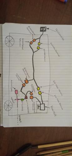

IMG-20210107-WA0050.jpegPerò secondo me facendolo così, dovrei dimensionare gli spezzoni di cavo che ci sono tra mammut e fusibile e quello tra fusibile e interruttore in modo che ciascuno sia la somma delle due sezioni di cavi di alimentazione maschi??
