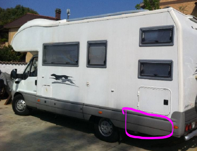

Buongiorno a tutti,
vorrei installare il riscaldatore a gasolio su un Laika Ecovip 8.1 del 2005.
Sapete darmi qualche consiglio ? C'è un zona più adatta ?
Non vorrei metterlo all'interno in quanto non mi fido. Sul precedente camper avevo fatto una cassetta e lo avevo messo nella zona in cui era previsto il generatore. Sul Laika invece essendoci il doppio pavimento non c'è lo spazio.
Suggerimenti ?

Buongiorno a tutti, vorrei installare il riscaldatore a gasolio su un Laika Ecovip 8.1 del 2005. Sapete darmi qualche consiglio ? C'è un zona più adatta ?  Non vorrei metterlo all'interno in quanto non mi fido. Sul
precedente camper avevo fatto una cassetta e lo avevo messo nella zona in cui era previsto il generatore. Sul Laika invece essendoci il doppio pavimento non c'è lo spazio. Suggerimenti ? grazie Francesco Francesco
se vui montarlo all'esterno e se non ricordo male, in questa zona è previsto il montaggio del generatore.

In risposta al messaggio di Laikone del 16/10/2024 alle 12:47:19
In teoria la parte basa della bandella grigia è al pari del piano del garage..quindi bisogna stare sotto ma credo sarà troppo basso.

In risposta al messaggio di checcofirenze del 16/10/2024 alle 14:41:59
hai ragione, avevo rimosso questo aspetto.
Potresti metterlo nel doppio pavimento. All'esterno non è molto consigliato...

In risposta al messaggio di Laikone del 16/10/2024 alle 14:47:58
hai ragione, avevo rimosso questo aspetto. Potresti metterlo nel doppio pavimento. All'esterno non è molto consigliato...
Lo metto all'esterno ma dentro una scatola di metallo. Rimane pulito e ho più sicurezza, all'interno ho paura.
Qualcuno ha soluzioni sul posizionamento ?

In risposta al messaggio di checcofirenze del 19/10/2024 alle 09:27:31
Lo metto all'esterno ma dentro una scatola di metallo. Rimane pulito e ho più sicurezza, all'interno ho paura. Qualcuno ha soluzioni sul posizionamento ? grazie
non credo tu riesca a metterlo "dove vuoi"... dovrai metterlo "dove puoi" che non è proprio la stessa cosa.
Dipende molto da come hanno allestito il mezzo, e credo valga la pena di straiarsi sotto al mezzo e controllare dove e se c'è spazio disponibile. Credo che tra il punto dove finisce la cabina e inizia la cellula vi possa essere lo spazio che ti serve, per altro non lontano dal serbatoio...

Io sul mio ecovip ce l’ho proprio nel doppio pavimento almriparo da freddo e spruzzi.
pesco aria calda dalla panca dinette e la ributto dentro in cellula.
devi sono forare il pianale del camper sotto che puó essere un pó scomodo.
diversamente dietro il sedile passeggero della cabina (mio papà sul ecovip ce l’’ha li)…ma se non lo vuoi in cellula…
Scusa ma non capisco, io se non mi fido di un aggeggio non lo monto proprio.
Non è la posizione dentro o fuori che riduce il pericolo, anzi il fatto di non riuscire a visionarlo facilmente può essere più pericoloso.
Una scatola di ferro, magari coibentata con lana di roccia, sotto o all'interno non cambia molto...probabilmente meglio fuori x il rumore, non per la sicurezza.
