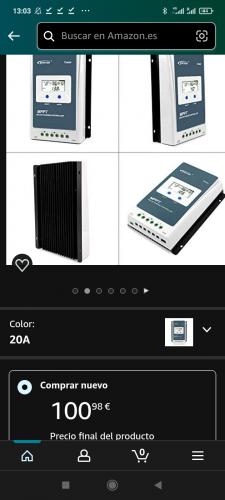

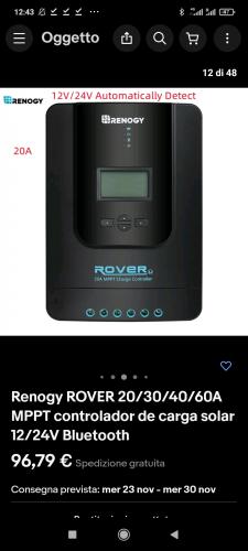

Infatti io per economici intendevo epever/renogy etc.
intendevo che per un mppt da 20A si può spendere da poco più di 100 euro fino a 80(qualche offerta Amazon un epever 20A costa 80) avendo un prodotto di sicura affidabilità.

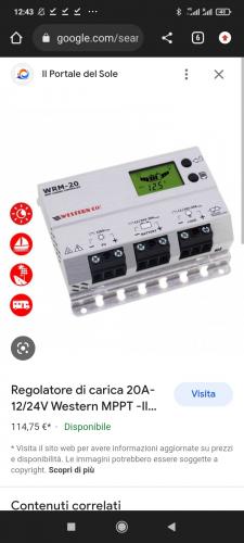

Western non li ho mai provati ma danno l'idea di essere un ottimo prodotto.. oltretutto è italiana.
Ho letto i manuali e si vede che fa prodotti ben studiati e non di massa.
Per esempio ha il regolatore step up e anche uno a multiplo mppt e altre cose particolari che non ricordo.

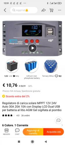

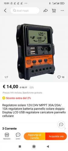

Screenshot_2022-11-16-12-51-30-277_com_alibaba_aliexpresshd.jpgScreenshot_2022-11-16-12-51-15-114_com_alibaba_aliexpresshd.jpgScreenshot_2022-11-16-12-45-47-589_com_alibaba_aliexpresshd.jpg

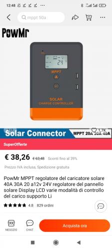

Anche POWMR è una marca cinese che viene strvenduta in usa e non solo, molto economica e con una buona reputazione...

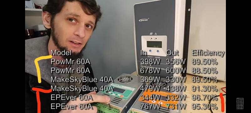

Tuttavia ho visto test di efficienza di conversione su YouTube fatti con strumentazione professionale e in rapporto a epever risultava parecchio inferiore . 6-8 punti percentuali in meno non è poco!!
https://youtu.be/iUeO12xEEqA
E questo tizio quando una cosa economica è un buon affare ed è valida non ha problemi a dirlo da quel che ho visto.

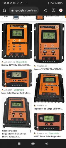

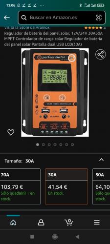

Occhio che su Amazon gira da tempo un falso mppt gigante, praticamente vuoto dentro e ha pure qualche recensione buona! Una truffa legale...
IMPUNEMENTE DA ANNI. PER DIRE QUANTO VALGONO LE RECENSIONI DI AMAZON DI GENTE IDIOT...

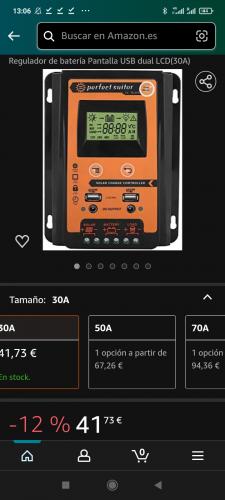

Screenshot_2022-11-16-13-07-13-829_com_android_chrome.jpgScreenshot_2022-11-16-13-06-42-762_com_amazon_mShop_android_shopping.jpgScreenshot_2022-11-16-13-06-02-002_com_amazon_mShop_android_shopping.jpg
Questo prodotto è stato aperto e s******ato da tempo ormai. È un comune regolatore PWM solo gigante pieno di numerini fasulli .
E di regolatori PWM ce ne sono di molto migliori e non innecessariamente giganteschi .
