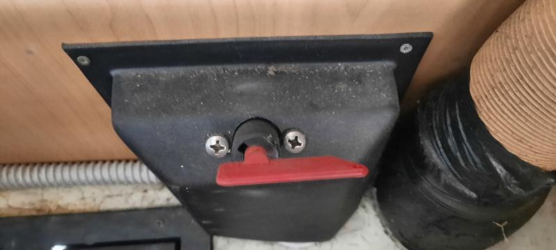

BUONA SERA A TUTTI SONO NUOVO DEL MONDO DEI CAMPER E DEL FORUM.
HO LETTO TANTO DAL FOSTRO FORUM,  UN PO DI TUTTO ED E STATO DI GRANDE AIUTO GRAZIE.
ADESSO VI CHIEDO DI AIUTARMI PER UNA MANUTENZIONE CHE DEVO FARE A UN INTERRUTTORE STACCA BATTERIA.  COME DA FOTO PENSO CHE SIA BLOCCATO. HO PROVATO A GIRARE SENZA FORZARLO MA NULLA. MI POTETE DIRE SE DEVO APLICARE UNA FORZA NOTEVOLE PER APRIRLO HO E REALMENTE BLOCCATO.
COME MI DEVO COMPORTARE?
GRAZIE

Potrebbe essere ossidato...
Una bella spruzzata di WD40 e se quello è il problema risolvi.

Prova prima premere e poi girare
09/06/2015 5881
Inserito il 30/04/2021 alle: 19:15:37
è bloccato o non fa contatto?
oppure non schiacci e poi giri
comunque a vederlo sembra uno di quelli pessimi da 5/6 euro ma magari tu mi smentirai, però se è uno di quelli, ti lascia per strada, è dei servizi?

Prima premi e poi gira...

ciao, non serve assolutamente nessuna forza per inserirlo o disinserirlo.
Proverei come ti è stato detto con uno sbloccante, giusto per temporeggiare, ma procederei alla sua sostituzione anche qualora dovesse riprendere il suo funzionamento.
Se è così duro come sembra, ha certamente un problema nei movimenti interni, ma altrettanto certamente i contatti elettrici non saranno da meno.
Se è lo staccabatterie delle BS deve avere un ottimo contatto, al fine di non inserire cadute di tensione sull'impianto, le quali andranno a danno delle batterie durante la ricarica in marcia.
Smonterei tutto quel supporto in plastica nero al fine di dare una controllatina lato connessioni.

Si mette a contatto, schiacciando e girando in senso orario.
Si toglie il contatto, schiacciando e girando in senso antiorario.
