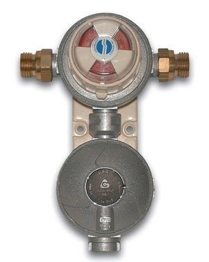

Salve  a tutti, in attesa di poter finalmente usare in modo più continuativo i ns mezzi, tra i tanti lavoretti che nel frattempo vorremmo fare ho pensato di installare un inversore automatico per le bombole, Presso un Brico avrei trovato questo in allegato a marchio Ferrari gas,, che però mi lascia perplesso per le caratteristiche relative alla pressione di uscita che viene dichiarata a 29 mbar; in tutti gli altri ( per es. quello Cavagna sembra del tutto uguale) vedo dichiarata una pressione di 30 mbar. pensate possa essere ugualmente installabile senza inconvenienti alle nostre utenze? kit_minicentralina_gas_gpl_ferrari_con_regolatore_kg_e_inversore_automatico_10058127_picture(1).jpg

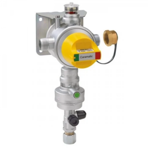

Io installerei il GOK Caramatic Drive TWO , casomai costerà un po di piu, ma è sicuramente omologato per uso sui mezzi mobili e utilizza i tubi alta pressione con valvola di sicurezza.
L obbiezione potrebbe essere che tu chiudi le bombole in viaggio e quindi non ti servono le valvole di sicurezza.
Ma ovviamente le bombole stanno aperte quando va il frigo, giorno e notte e anche quando sei a spasso o quando dormi, e se capita in quei momenti una perdita massiva di gas , senza valvola che la blocchi immediatamente, succede la tragedia.

Uno simile, quello della Cavagna, lo montava di serie la laika nei suoi mezzi, non so fino a quando. Io l'ho avuto e non posso che dirne bene. Semplice da utilizzare e i colori che indicano il cambio bombola sono ben visibili cosa che invece sul GOK che attualmente ho, è un vero problema capire se la bombola in uso è finita oppure no in quanto le due colorazioni sono quasi impercettibili e, alcune volte, neanche con una torcia si riesce a capire la situazione della bombola vuota/piena.
29 o 30 non cambia assolutamente niente, vai tranquillo, controlla però se almeno ha una portata superiore a 1,5 Kg ora.

ferrari gas è solo il brand ma il costruttore è Cavagna group , fino a poco tempo fa la pressione di utilizzo era 30 mbar ma è stata diminuita a 29 mbar , comunque 29 o 30 mbar non cambia nulla e non so per quale motivo sia stata diminuita di 1 mbar
quell'accoppiata di cavagna group che vedo raffigurata è la prima versione  non scomponibile e direi di non acquistarla , i due dispositivi funzionano bene ma non essendo scomponibile se si guasta uno dei due componeti devi sostituire tutto , direi di acquistare la versione successiva che è scomponibile , purtroppo su qualla accoppiata non potrai utilizzare tubi flessibili con valvola di blocco gas quindi gas chiuso durante il viaggio
con la portata di gas verso gli utilizzi su un autocaravan è meglio non abbondare o esagerare , 1,5 kg/h bastano e avanzano , se vuoi ti spiego il motivo
personalmente ti consiglierei di spendere qualcosa in più acquistando un duocontrol cs completo di tubi gas con valvola di blocco oppure un gok ceramatic completo con tubi e valvola di blocco che costa meno del duocontrol e non sbaglieresti

Il Caramatic Drive Two, costa 159,90 da Camping Sport Magenta,
tanto per capire una differenza tra una cosa valida e omologata e una che secondo me espone a pericoli il camper e la famiglia.
