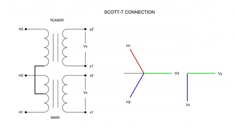

in passato, diciamo fino agli anni 90 del secolo scorso, ho usato parecchio l'inserzione Scott-T di due trasformatori monofase in una linea trifase per ottenere due linee bifase, con 90° di sfasamento, senza sbilanciare il sistema trifase.
Lo schema è questo:
i due trasformatori (chiamati “Main” e “Teaser”), sono collegati in questo modo. Il "Main" ha una presa a metà dell'avvolgimento primario.
Si usava lo Scott nei casi non ci fosse il neutro, oltre ad avere le linee bifasi bilanciate; e per isolare l'impianto dalla rete elettrica: i trasformatori facevano da isolamento.
