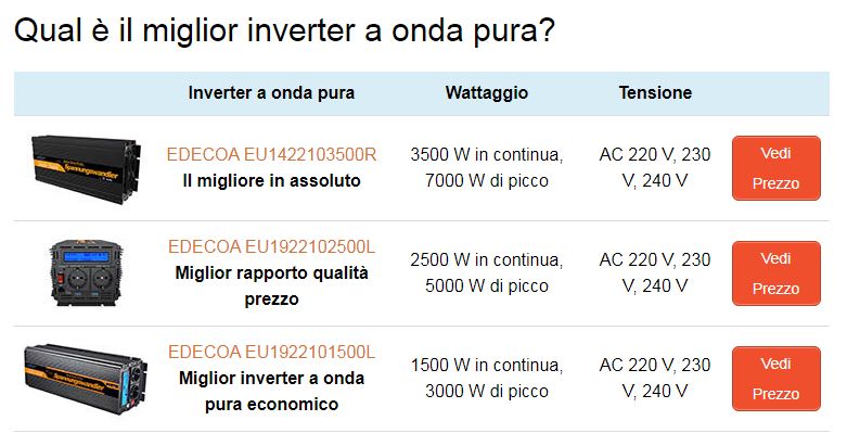

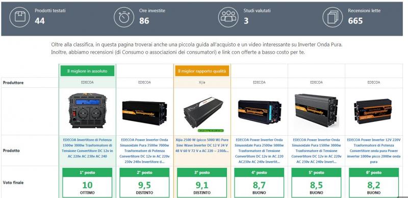

Laikone scrive: Questo è ciò a cui si va incontro nel comprare prodotti di scarsissima qualità ad un prezzo banale paragonato alla potenza promessa.
Cavolo, hai proprio ragione!!
ARTICOLO
ARTICOLO
Sti cavoli di cinesi ... non ci si può proprio fidare!indecision

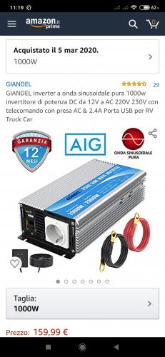

Pensa che ti è andata anche bene. Nel mio caso ha iniziato a far del fumo e Dio solo sà perchè non ha preso fuoco... Con gli inverter non si scherza MAI. Da allora, solo roba di qualità e mai più un problema.
Ma non l’ho presa come critica anzi. Hai detto il giusto. Sapevo che non dovevo attaccarci roba grossa quindi   son caduto nella trappola. Del resto meno male che ho sempre comprato roba buona anche grazie a questo forum. Il tracer ne e’ stato un esempio, il frigo da 40 litri Dometic, la veranda dometic e tutti gli altri accessori  fiamma. L’errore è stato a non consultarmi prima qua’ come ho fatto per le altre cose. Non lo farò piu’. Ciao Caro ;)

In parte condivido, anche se quella classifica sembra sia solo tra prodotti cinesi, ma in fondo mica possiamo comprare tutti gli stessi modelli.
Io ho preso un Giandel
e devo dire che sono molto soddisfatto,
poi magari prende fuoco domattinalaugh.

partendo dal presupposto che a me non interessano tanto le "classifiche" sul web, da dove si evince una innumerevole fonte di porcherie... Io non ho mai parlato di roba cinese, ma di bassa qualità. Il caso vuole che il "miglior" prodotto recensito in quella pseudo classifica ha un feedback su Amazon di almeno un 30% di recensioni comprese tra 1 e 3 stelle... e sono recensioni cliente. Io comunque non obbligo mica nessuno a comprare roba di qualità, ognuno faccia ciò che crede... Basta tornare a leggere il post di apertura per capire come va a finire nel 90% dei casi.

Giochigio  Ognuno compra quello che ritiene opportuno in base alle proprie esigenze e/o possibilità economiche.
Ma da qui a giudicare, senza sapere, quello che uno compra è fuori luogo.
A sentire "gli esperti" il tuo inverter non costa abbastanza, quindi:
  1. è cinese (invece è australiano, e di primaria ditta!)
  2. fa ******!
Questi pregiudizi mi mandano fuori di testa...
