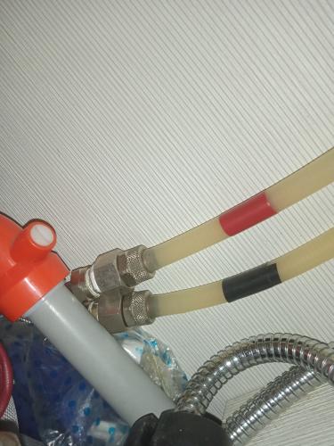

dal punto indicato goccia acqua in continuo...il tubicino bianco in foto è un Rilsan messo da me, lo avevo.. diametro esterno è uguale, interno più fino del tubo rosso rimosso..
​​​​​cmq sia, sebbene non mi riesce di riparare la perdita e mi sta stressando oltre modo la situazione, le domande per cui chiedo gentilmente il vostro aiuto sono:
1) per capire l'impianto... cosa è quel "coso metallico" doppio che indico? Siamo sotto al lavello cucina, da dx arrivano i tubi caldo freddo dal bagno, in alto vanno solo al lavello stesso...la deviazione dove porta? C'è modo di capirlo a distanza!?
2) i raccordi John guest costano tanto e vorrei abbandonarli...man mano che perdono, in favore di un bel tubo e Fascetta a vista...si può fare?

dal punto indicato goccia acqua in continuo...il tubicino bianco in foto è un Rilsan messo da me, lo avevo.. diametro esterno è uguale, interno più fino del tubo rosso rimosso.. ​​​​​cmq sia, sebbene non
mi riesce di riparare la perdita e mi sta stressando oltre modo la situazione, le domande per cui chiedo gentilmente il vostro aiuto sono: 1) per capire l'impianto... cosa è quel coso metallico doppio che indico? Siamo sotto al lavello cucina, da dx arrivano i tubi caldo freddo dal bagno, in alto vanno solo al lavello stesso...la deviazione dove porta? C'è modo di capirlo a distanza!? 2) i raccordi John guest costano tanto e vorrei abbandonarli...man mano che perdono, in favore di un bel tubo e Fascetta a vista...si può fare?  Grazie
Non saprei dirti cosa sia ..ma cosa c'è dietro la parete? Puoi precisare che zona dell' impianto è?
Per me eliminare i John guest é un ottima idea non sono affidabili nel tempo.
Usa fascette inox però.

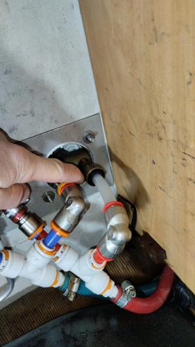

ha detto che i JG sono cari, e voi volete fargli mettere la raccorderia inox o ottone?
poi c'è da dire che ci sono JG e simili, e i simili danno problemi. gli originali, difficilmente
intento, per impianti acqua, quelli metallici non vanno bene, sono progettati per aria, bisogna vedere come è stato tagliato il tubo e se a furia di infilare/sfilare si è rovinato l'OR interno ( che si può sostituire)
nei camion. dove le pressioni arrivano anche a 12 bar, si usano tranquillamente  i JG

ha detto che i JG sono cari, e voi volete fargli mettere la raccorderia inox o ottone? poi c'è da dire che ci sono JG e simili, e i simili danno problemi. gli originali, difficilmente intento, per impianti acqua, quelli
metallici non vanno bene, sono progettati per aria, bisogna vedere come è stato tagliato il tubo e se a furia di infilare/sfilare si è rovinato l'OR interno ( che si può sostituire) nei camion. dove le pressioni arrivano anche a 12 bar, si usano tranquillamente  i JG
Ho  l'impiato idrico con tubi john guest, lo trovo comodo, raccordi originali, fermagli di bloccaggio che evitano torsioni del tubo nella ghiera,  raccordi fissati a parete con piazzole in nylon pezzettino di spugna e collare
certo che se si lasciano a spasso appesi a raccordi pesanti lasciati liberi di muoversi in marcia, le possibilita che ci siano perdite con il tempo aumentano
Gli impianti vanno ispezionati di frequente, non solo quando perdono e va fatta manutenzione ogni tanto
Ho anche due impianti aria con tubi rilsan a 10 bar su una macchina e sul camper

Scusa perché quelli "metallici"  inox o ottone non vanno bene? Gli impianti idraulici di casa sono fatti con raccordi in ferro quelli molto molto vecchi, sostituiti poi, perché facevano tanta ruggine, da ottone o ottone nichelato,. Le valvole a sfera sono ottone nichelato, e sfera cromata per la tenuta su guarnizione in teflon, ma sempre ottone.
Io preferisco i vecchi con ghiera, anche se più complicati.
Gli attacchi rapidi anche in azienda sono stati sostituiti, perché ci sono le griffe interne di tenuta tubo che con il movimento lascano e poi perdono aria. E secondo me sono più adatti ad aria che ad acqua i JG. Poi per praticità...
Modificato da speedy13 il 24/02/2023 alle 12:01:57
14/01/2010 31634
Inserito il 24/02/2023 alle: 12:04:12
In risposta al messaggio di speedy13 del 24/02/2023 alle 11:59:34
@impiegato. Scusa perché quelli metallici  inox o ottone non vanno bene? Gli impianti idraulici di casa sono fatti con raccordi in ferro quelli molto molto vecchi, sostituiti poi, perché facevano tanta ruggine, da ottone
o ottone nichelato,. Le valvole a sfera sono ottone nichelato, e sfera cromata per la tenuta su guarnizione in teflon, ma sempre ottone. Io preferisco i vecchi con ghiera, anche se più complicati.  Gli attacchi rapidi anche in azienda sono stati sostituiti, perché ci sono le griffe interne di tenuta tubo che con il movimento lascano e poi perdono aria. E secondo me sono più adatti ad aria che ad acqua i JG. Poi per praticità...
no, non ho detto che quelli inox o ottone non vanno bene,  ho detto che quelli in foto non vanno bene per l'acqua, sono progettati per aria compressa, dove una microperdita non è un drammawink
infatti i JG originali non sono metallici

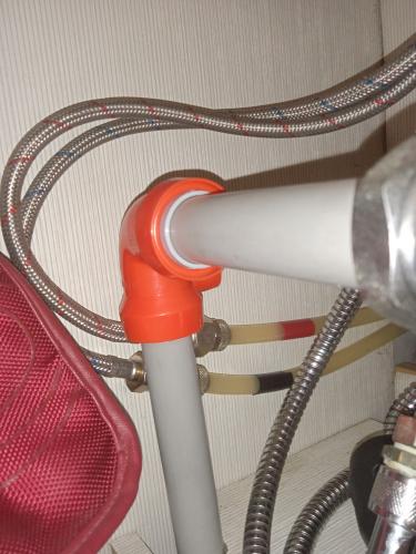

Inserito il 24/02/2023 alle: 12:31:25
Quella curva con il collarino rosso, sono quelli più economici che si trovano in ferramenta e che dove lavoro sono stati cambiati, proprio perché perdevano.
Ma poi perché quelle curve... più raccordi più possibilità di perdita, tubicino diretto alla T più sotto no?

Inserito il 24/02/2023 alle: 20:22:47
In risposta al messaggio di peugeot106 del 23/02/2023 alle 22:39:53
La frase chiave del tuo intervento è:
Non conviene mai riutilizzare un pezzo di tubo, può avere delle microrigature che fanno la goccina, soprattutto su una lunghezza  di 10 cm è un risparmio inutile (1 m di tubo blu o rosso originale da 12mm costa 2 € o meno).
Poi dici che il tubo chiaro è più sottile dell'originale, quindi è più debole e non fa la stessa spinta del tubo originale e può deformarsi più facilmente. In una frase, due potenziali problemi!
Sempre tagliare bene e dritto a 90°, poi, dove possibile, montare la clip di tenuta (quella rossa a ferro di cavallo, se non la conosci guarda in giro e la trovi, mi sembra che su altri raccordi JG della tua foto ce ne siano ma su quel raccordo lì no), vedrai che poi non perde...
