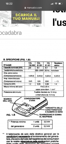

Ciao , Ivo… mi sto accingendo ora a fare un nuovo buco in coda al camper…. La penso come te, si usa poco e sarebbe solo un tappo inutile, mi scocciava perdere il turbovent al centrale… monto un vecchio ( ma efficace) dometic cal61 da quasi 1000 w di assorbimento

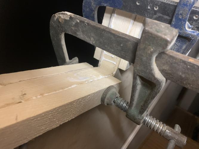

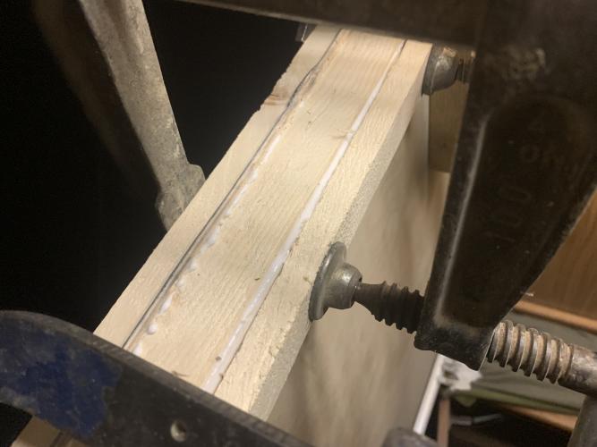

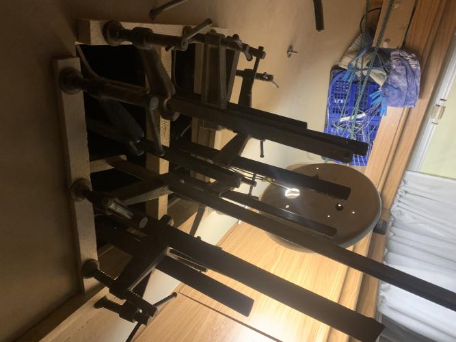

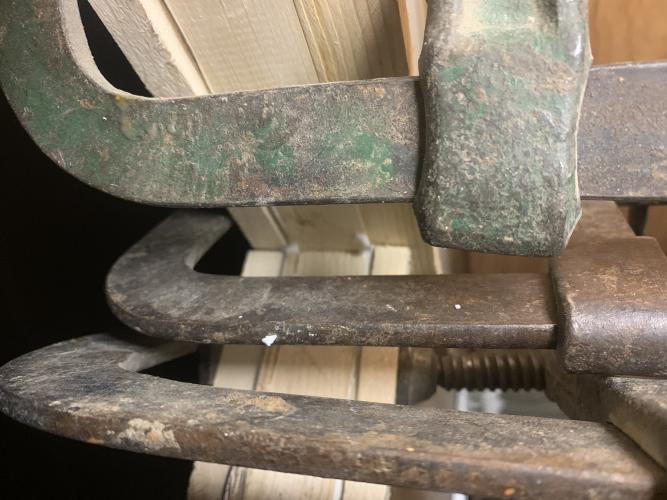

Inserito il 10/07/2021 alle: 02:37:03
Procedo con i lavori… non so come andrò a finire, ora ho tagliato il tetto e messo rinforzi in legno incollato in tutto il perimetro 94E84008-6889-43E4-8952-6C6FA6705BEC.jpeg
