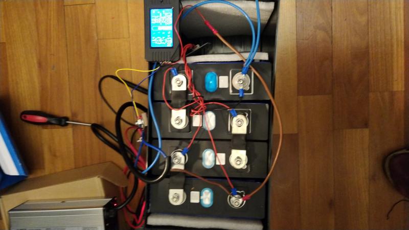

dopo 'solo' 75 giorni dall'ordine le celle sono arrivate e sto cominciando i test, prima di tutto il top balance

batteria da 200 Ah composta da 4 celle Lishen da 202 Ah smart BMS Daly da 150A e bilanciatore attivo (no ho presi 2, uno minimare da 1,5 A  e 1eullo da 5-8A pubblicato sopra nel tread)
Devo ancora compare l'etettonica per il camper, sono ancora combattuto tra prendere il redarc all-in-one da 40A  o regolatore più DC-DC Victron, nelprimo caso avrei un dispositivo compatto ma nessun monitoraggio, nel secondo tutti i dati possibili ma più cavi da cablare e più spazio occupato

Si ho intezione di fare un po' di rodaggio alla batteria preima di installarla, per ora forti carichi da attaccare non ne ho, metterò 4 lampade abbaglianti da 50 W in parallelo, vorrei poi mettere un inverter da 1 KW al posto del piccoletto da 300W che ho ora ma se ne parlerà più avanti.
Per ora ho fatto solo la prima fase del top balance, caricandole parzialmente col caricabatterie da 12V 20A, son rimaste bilanciate ma per sicurezza ho già montato il bilanciatore attivo piccolo, ora le collegherò in parallelo e con un alimentatore le porterò a 3,65V, ho scelto questa strada perchè l'alimentatore dà solo 5A  e caricare 800 Ah avrebbe impiegato troppo tempo. Stgep successivo riasseblare correttamente la serie, mettere le piastre di compressione, collegare il BMS e sistemare tutto nel case che ho comprato, una volta finita sembrerà un batteria commerciale

Forse non mi sono spiegato, ho messo subito il bilanciatore perchè dovendo poi collegare le celle in parallelo devono rimanere alla stessa tensione, dopo aver fatto il top-balance a 3,65V riassemblerò il pacco con le celle in serie collegherò solo il BMS e poi farò i test per vedere se sbilanciano

Sono un po' indietro coi lavori, ho ripreso a lavorare in presenza e tutti i venerdì sera si parte col camper quindi mi manca il tempo.
Ho fatto il top balance ma voglio rifare il cablaggio interno al box, ho realizzato che i capicorda che ho usato sono di rame troppo sottile e ne sto aspettando di nuovi.

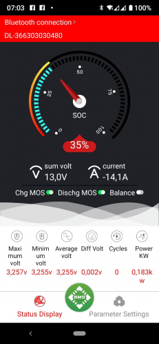

primo test di scarica, ho usato 4 lampade abbaglianti H4 normali dopo 9,5 ore il BMS indicava questo

Ho ripreso i test, col nuovo battery monitor e con bilanciatore attivo scollegato.
La pri a ricarica completa è finita con una differenza massima tra le celle di 0,01V (da app BMS) ora sto scaricando con le 4 lampade e le celle rimangono bilanciate, nonostante le premesse non fossero bone (una cella con etichetta diversa sulla valvola) sta andando tutto meglio del previsto.
