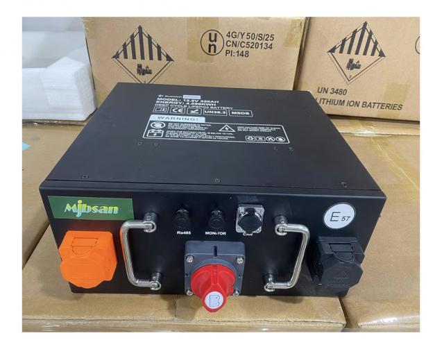

Se intendiamo la classica Din L5, io stavo puntando questo
https://amzn.eu/d/06kK8s0F
