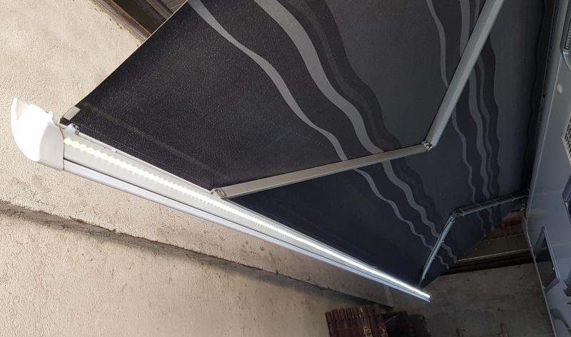

Io ho fatto così un striscia a led per esterni con biadesivo da pochi € da CAMPINGSPORTMAGENTA.

Ciao Smilzo
posso chiederti come mai hai messo i led sulla parte mobile del tendalino e non su quella fissa a parete ?
Non è una critica è che prima o poi vorrei metterli anch'io e vorrei capirne di più prima di fare errori.
