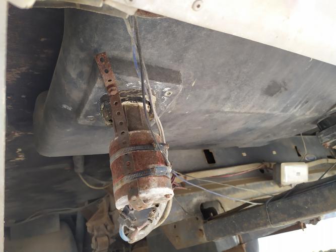

Buon giorno a tutti , ho un problema nel camper che ho acquistato un Laika ecovip del 95 ,ho il maceratore che è posto nella parte sottostante del serbatoio grande ,lo attivo si sente girare ma dal tubo non esce niente .non saprei cosa possa essere, visto che non ho eseguito io il montaggio ..grazie a tutti buona giornata

È possibile avere una foto.
Di maceratori ci sono tanti modelli, ci sono quelli che funzionano ( ma vanno periodicamente manutentati) , poi ci sono pure quelli che non funzionano.
Essenzialmente sono costituiti da una prima ogiva di macerazione e da una pompa di aspirazione e (o solo) spinta.
La foto può essere utile ad individuarlo.
Anno 95, quasi trenta anni fa, non si usavano i maceratori, ma i trituratori a palette metalliche.

Viste le condizioni di come è messo, mi sembra normale non funzioni più
Io personalmente, un a crocchio del genere lo avrei immediatamente eliminato
Comunque, per capire quale è il problema, bisogna smontarlo
Da remoto si possono solo trarre ipotesi

Ok allora provvederò allo smontaggio per vedere cosa può avere grazie

Problema risolto era il tubo di scarico intasato a metà percorso ,un po' di acqua a pressione con la pompa e problema risolto

Ok, era quello che volevo scriverti, quel maceratore è un ET 2000,lavora per caduta, spesso si intasa per via della girante di metallo che si in toppa di carta e capelli e chissà che altro le donne buttano nel WC,
Consiglio di smontarlo e verificare cosa c'è sull'elica metallica, ogni tanto falla lavorare con acqua pulita.

Si ho fatto due lavaggi solo di acqua ed è uscita pulita pulita e stava girando bene

Più che altro starei attento e rifarei i collegamenti elettrici. Rischi con i cavi così esposti e non isolati, anche solo con  la ruggine delle viti dei mammuth, potrebbe non fare funzionare la pompa, quando devi scaricare.

Si poi ho provveduto dopo a rifare i contatti la foto è stata fatta prima

Oltre ai contatti alla bestiolina provvedi pure con un buon antiruggine, se vuoi conservarlo nel tempo.
