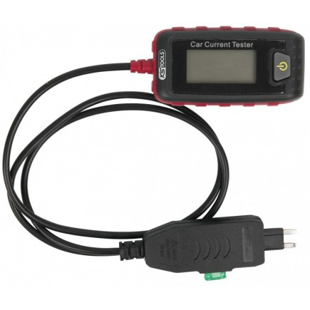

Hai mai provato con un tester a misurare assorbimento
quando è fermo in parcheggio.
Potresti avere delle sorprese
Anche solo 0,5Ah  X 20ggX24ore =  240A
per prosciugare le due da 100A =200A  con disponibili circa solo 120A
bastano 0,25Ah a azzerare la scorta energetica .
Per le prove ho sempre appresso oltre al tester normale
anche questo con attacco diretto a tutte le misure dei fusibili
sia mini che standard che maxi
per ogni controllo anche della motrice-motore
