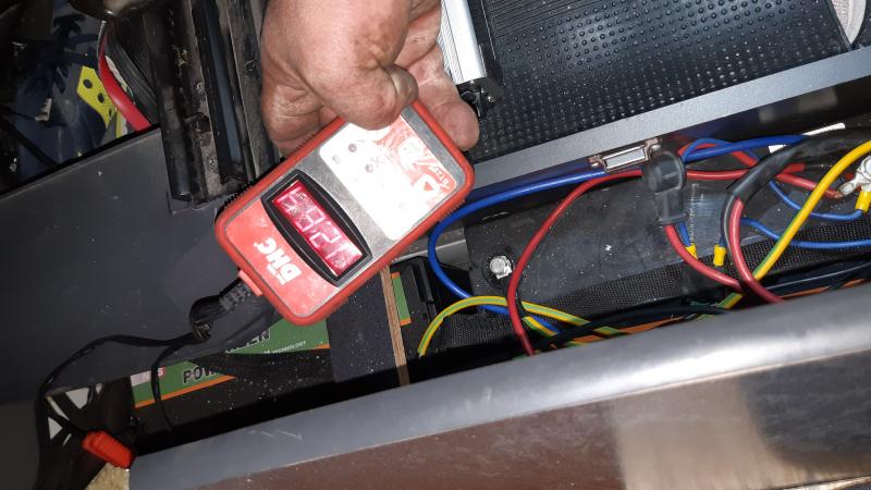

Le batterie beneficiano ad essere sempre collegate alla 230V purché il caricabatteria eroghi la giusta tensione di mantenimento!
Se le batterie sono in parallelo ricaricale e poi scollegale. Una delle due avrà un elemento in corto. Che entrambe siano guaste è improbabile ma non impossibile!
P.S. nella mia AGM l'elemento andava in corto solo applicando un carico.

Le AGM sono delle belle batterie e come vantaggio hanno che possono essere scaricate al 50% senza rovinarle e inoltre tranne casi estremi non lasciano fuoriscire elettrolita ma come svantaggio hanno che hanno poca acqua per
cui se ricaricate troppo velocemente si asciugano e inoltre avendo poca acqua è impossibile riprenderle quando si solfatano (se restano scariche per più di qualche giorno). Fino ad adesso ho avuto dal 2014 ad oggi in parallelo una batteria ad acido libero e una AGM e perchè dove lascio il camper da novembre a marzo il sole non arriva sul pannello solare è arrivato il momento di cambiarle. La batteria messa peggio è quella AGM che gli è rimasta pochissima carica residua. Quella ad acido libero potrei ancora tenerla ma visto la sua età ho deciso di sostituirle entrambe con 2 AGM. Ho scelto le AGM consapevole che sono più delicate perchè adesso nell'equipaggio c'è una bambina piccola e non voglio correre rischi con le esalazioni. Per tornare al tuo caso direi che molto probabilmente una delle 2 è morta prima tirandosi dietro l'altra.
Nel mio caso sono sempre state ricaricate correttamente, come spiegavo il caricabatterie del mio camper ha la tensione corretta per le agm, se una è morta lo saprò sabato quando andrò a testarle separatamente, comunque sarebbe morte prematura...

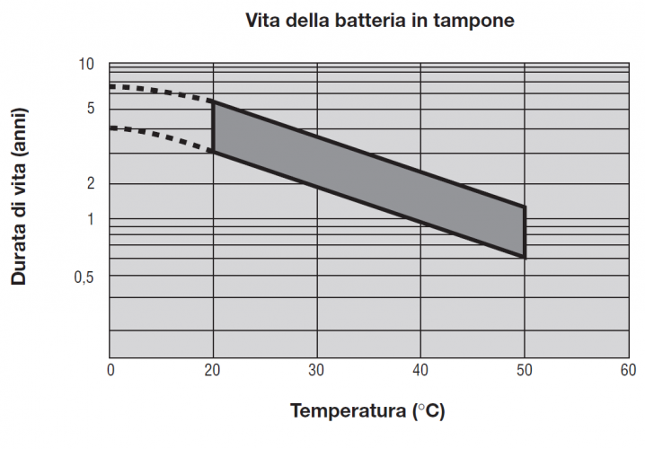

a 220v ho verificato più volte di avere la tensione a 13.8 a batterie cariche e 14.7 in fase di carica, sia da display camper che direttamente con il tester con le batterie... per il collegamento costante non capisco perché dovrebbe portare problemi alle batterie, esse sono in mantenimento a 13.8 per cui è come se fossero con il pannello solare... riguardo a eventuali pericoli di incendio si possono paragonare a quelli di un regolatore di carica che si rompe e invia i 20v del pannello direttamente alla batteria che bollirebbe... nel caso del 220v c'è anche un magnetotermico che preserva da eventuali sovratensioni... per i consumi anche se sembra che uso la tv sempre non è così, in queste occasioni volevo verificare la tenuta delle batterie dopo averle ricaricate e comunque pensi che anche se una singola volta si fossero scaricate più del dovuto sono da buttare? Ti assicuro che non ho particolare livore riguardo questa marca e in generale le agm, solo che credo che rispetto al costo siano troppo delicate, una batteria p/a se scaricata profondamente o solfatata di un anno e mezzo di vita quasi sicuramente si recupera, queste non lo so, spero di sì...
Mantenere le batterie costantemente sotto carica, con anche il migliore dei CB non significa fare la cosa migliore per la batteria stessa... a seguito puoi/potrete vedere come una batteria si deteriora nel tempo pur non essendo utilizzata ma collegata H24 al CB.
Il grafico è di un costruttore di batterie... non di un forumista...
Il magnetotermico non interverrebbe in caso di anomalia alla batteria/e. Ho già scritto tante volte cosa succede quando una batteria si rompe, sia questa P/A AGM GEL...
Una nota in merito alla differenza tra P/A e AGM...
E' uso e costume di alcuni utenti acquistare batterie da 50€ per 100Ah, queste sono al 99% batterie da avviamento, NATE per fornire un grande spunto per l'avviamento appunto. In cellula non è necessario avere grandi spunti, MA corrente a disposizione per tante ore con una tensione prossima ai 12V.
Le batteria AGM hanno anche questo vantaggio...ovvero, mantengono alta la tensione per un numero MAGGIORE DI ORE, evitando lo spegnimento dell'utenza collegata per bassa tensione, come può accadere alla Truma o alla centralina del mezzo...
utilizzata ma collegata H24 al CB. Il grafico è di un costruttore di batterie... non di un forumista... Il magnetotermico non interverrebbe in caso di anomalia alla batteria/e. Ho già scritto tante volte cosa succede quando una batteria si rompe, sia questa P/A AGM GEL...  Una nota in merito alla differenza tra P/A e AGM... E' uso e costume di alcuni utenti acquistare batterie da 50€ per 100Ah, queste sono al 99% batterie da avviamento, NATE per fornire un grande spunto per l'avviamento appunto. In cellula non è necessario avere grandi spunti, MA corrente a disposizione per tante ore con una tensione prossima ai 12V. Le batteria AGM hanno anche questo vantaggio...ovvero, mantengono alta la tensione per un numero MAGGIORE DI ORE, evitando lo spegnimento dell'utenza collegata per bassa tensione, come può accadere alla Truma o alla centralina del mezzo...

la corrente alle batterie fa quanto le medicine all'essere umano... un po' va bene, ma un antibiotico ogni giorno e per sempre no.
Le batterie non arrivano in quella condizione tutte in una volta a meno che non siano andate, anche una sola in corto. Se così fosse quella che è partita si è tirata dietro l'altra...
Personalmente son convinto che quelle batterie siano andate giù troppo e più di una volta... ora sei a questo punto e devi risolvere il problema. Se vuoi provare da solo puoi farlo. Basta che scolleghi UNA SOLA delle due batterie, carichi la rimanente per 24/48H e dopo 4 ore di attesa accendi la stufa e vedi come reagisce e quanto dura. Fai la stessa cosa sull'altra e verifichi anche in questo caso la durata.
PS: non credo che il conce faccia tutte le prove del caso a meno di tenerti la il mezzo una settimana...
PS2: magari con la P/A non sarebbe finita tanto meglio... credimi.
Chi si trova tanto bene con le P/A è perchè in realtà usa pochissima corrente, e non stressando mai le batterie ottiene la longevità delle stesse, ma non è certo merito delle batterie...

Beh, la prima volta in assoluto che ho avuto problemi è successo tre weekend fa, prima di quella volta le batterie tenevano benissimo la carica e non erano mai scese sotto i 12.5v infatti non potevo che parlarne bene come avevo anche fatto in altri post... successivamente le ho ricaricate come ho detto ma per le due uscite successive non tenevano la carica per cui mi sono ritrovato inevitabilmente con bassa tensione,  ora
le batterie sono sotto carica tramite pannello solare da ieri (ho preferito lasciare il camper  allo scoperto così da essere sicuro che verranno caricate non avendolo sotto casa), e rimarranno così fino a sabato quando andrò a fare la verifica della tenuta sotto carico una alla volta... se fosse vero non mi spiego come possano essere andate in corto, anche una sola...

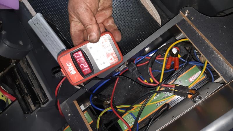

di verdone morte o gonfie ne ho lette molte, detto questo, ho avuto 1 esperienza simile alla tua.
nel mio caso era 1 delle 2 batterie che appena collegavi un carico, si prosciugava alla velocità della luce, e questa ovviamente tendeva anche a portarsi giù quella buona.
devi controllare, se hai uno staccabatterie, ad escluderle e vedere se con i tuoi consumi normali vedi anomalie, magari sono entrambe andate, o magari è solo 1.

Ciao Alva, è quello che pensavo anch'io, dovrebbero mancare i 2volt dell'elemento in corto o interrotto e essere sempre a 10v invece si ricaricano correttamente e con le giuste tensioni ma non tengono più la carica...  tra l'altro queste batterie avendo se non erro lana di vetro che separa gli elementi difficilmente vanno in corto, quantomeno non come le acido libero... quindi pensi che non siano recuperabili? Hanno solo un anno e mezzo...  La cosa che mi sbalordisce è che fino a un mese fa circa andavano benissimo, quando mi è successo la prima volta non erano completamente scariche perché hanno cominciato a dare problemi dopo alcune ore di utilizzo intenso, ero già fermo dalla mattina, la sera ho acceso la stufa e la tv (c'era Italia-Portogallo) praticamente la partita l'ho vista tutta, poi mi sono accorto di avere la tensione a 11v, cosa mai successa da quando ho queste batterie, al massimo erano scese a 12.5, ho immediatamente spento la tv e abbassato la parabola, poi al rientro ho ricaricato per una settimana le batterie con il pannello solare ma poi non sono più andate come prima, appena accendo la stufa vanno giù...

tendeva anche a portarsi giù quella buona.  devi controllare, se hai uno staccabatterie, ad escluderle e vedere se con i tuoi consumi normali vedi anomalie, magari sono entrambe andate, o magari è solo 1.
Si farò così, per curiosità, quanti anni aveva la tua batteria? Era agm?

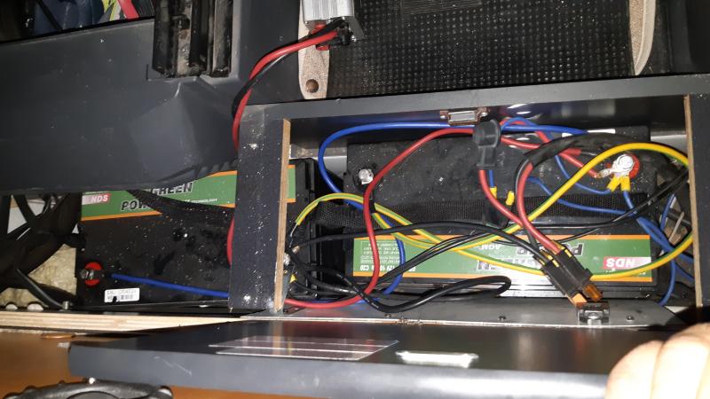

Verifica comunque lo stato separatamente di entrambe, credo sia abbastanza probabile che solo una abbia dei problemi....magari il conce se nota la diversità di 2 batterie usate in modo identico, capisce che una è difettosa e non fa storie a cambiarla o cambiarle.
In caso che fossero entrambi allo stesso stato, direi che quel: averle lasciate scaricare e non averle caricate subito in modo sicuro e completo, abbia contribuito al loro deterioramento.
Te lo dico tanto per prepararti a ciò che Ti potrà contestare il conce, perciò occhio a come la racconterai.

Ti ringrazio dei consigli, comunque volevo informarvi degli ultimi aggiornamenti... stasera sono passato dal mio elettrauto di fiducia che ha controllato lo stato delle batterie... sembra che non siano guaste... le ha provate sotto carico, con stufa, tv, inverter e luci accese... partendo da batterie cariche a 13v e 1190A (credo sia la corrente di picco), dopo circa mezz'ora di utilizzo che sembravano reggere abbondantemente sopra i 12v , a un certo punto la tensione è scesa a 11.9 e gli ampere sono scesi a 600A... diagnosi: batterie scariche, da ricaricare... volevo aggiungere che sotto carico la tensione misurata ai poli delle batterie differisce di minimo 0.2 massimo 0.4 volt rispetto a quella segnalata dalla centralina del camper mentre a riposo non c'è quasi differenza...  ora c'è da capire se questo rapido deterioramento delle prestazioni sia dovuto dalle batterie (anche se dallo strumento non risultano essere guaste), o da un assorbimento anomalo del camper anche se finora non c'è mai stato ma potrebbe essere sopraggiunto... lunedì lascerò il camper in officina, proverà con altre batterie per vedere come reagiscono a parità di condizioni, poi procederà di conseguenza... vi farò sapere... Grazie a tutti...
emmespanish
emmespanish
16/02/2006 5979
Inserito il 03/01/2019 alle: 22:11:55
il tornitore
il tornitore
25/08/2015 6348
Inserito il 03/01/2019 alle: 22:20:36
In risposta al messaggio di emmespanish del 03/01/2019 alle 22:08:08
