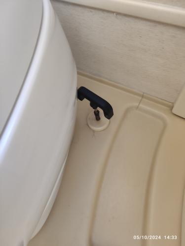

Salve vorrei sapere come si smonta la maniglia quella che sta di fianco al wc,   perché vorrei vedere se posso ingrassare il cavo  grazie x le risposte

Consiglio mio.
apri la ghigliottina tirando in alto la leva.
solleva il cappuccio di gomma che fa da
protezione sullo stelo e spara dentro col beccuccio nella guaina da li con wd40 irrorando.
per smontarla
fisicamente devi smontare da fuori il serbatoio delle nere.

Ciao devo togliere il coperchio tondo ? Come si leva sembra incollato

Per  mettere mano a quel.cavo dovrai smontare il serbatoio e tutta la guaina
Ti sconsiglio vivamente di farlo, se uno dei dadi che tengono il serbatoio è arrugginito e inizia a girare il perno filettato, dovrai sventrare il bagno e qualche paratia di legno per poter risolvere, prova piano piano, magari aiutandoti con una siringa , ad iniettare lubrificante nel cavo

Grazie ,ho visto su ecovippari ,qualcuno che h smontato tutto ,e quindi  e meglio che aspetto che mi resta in mano la maniglia  ,il camper e un ecovip 4.1 del 2004  ,ha 20 anni
