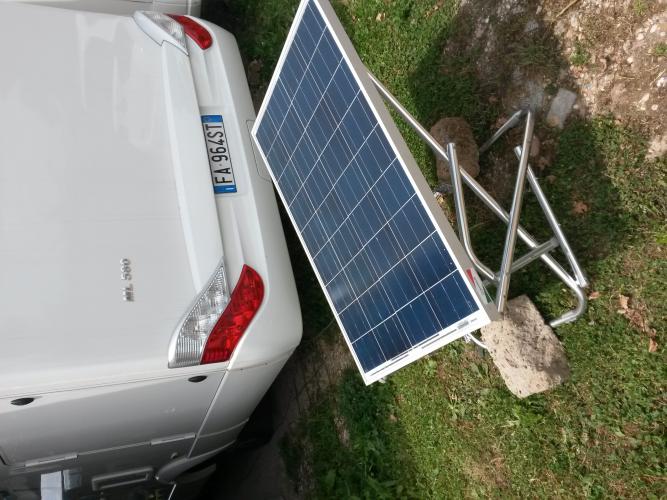

Inserito il 02/10/2022 alle: 18:03:52
Io metto questo, il camper è al coperto
