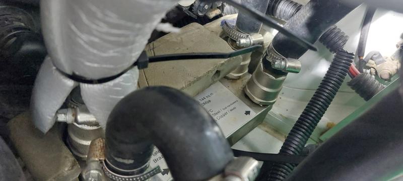

Qui si vede sul fondo lo scambiatore a piastre da 15 Kw (il più piccolo che ho trovato)  con mezzo guscio di polistirene come coibentazione (lo stavo smontando)  e i tubi che ho sfoderato per rendere il lavoro di smontaggio comunque difficoltoso ma fattibile

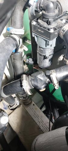

Qui si vede lo scambiatore (sul fondo) e la seconda pompa di ricircolo  che serve principalemente al preriscaldo del motore ma anche per far funzionare da fermo il riscaldamento del cruscotto con il webasto acceso, il riscaldamento del cruscotto originale è posto sul circuito del liquido motore e si attiva solo se si fa girare la pompa lato motore

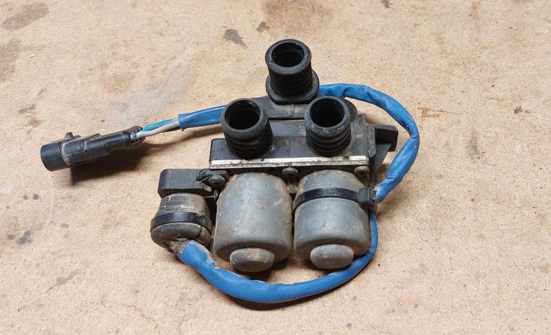

E questa è la famigerata elettrovalvola a tre vie che si è bloccata, questa l'avevo messa per creare due zone separabili ma con il tempo si è rivelata inutile perchè ogni riscaldatore ha la sua manopola per regolare la temperatura e il webasto funziona meglio con un circuito più ampio (più liquido e più dissipazione)

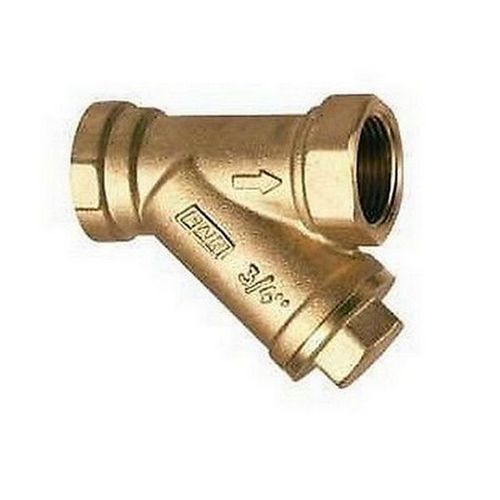

Ho pensato di inserire un filtro per raccogliere i detriti che si creano nelle tubazioni degli impianti che funzionano a pressione atmosferica (come il mio) l'accorgimento di mettere i tubi immersi e inserire la valvola di bypass dovrebbe minimizzare il problema ma comunque rimane, visto che l'aria amche se meno entra lo stesso
Visto che c'èro forse sarebbe stato meglio trasformarlo in un inpianto chiuso e con il serbatoio di espansione in pressione magari lo farò più avanti
Ho pensato di aggiungere nel circuito un filtro a Y magari con calamita, questi filtri hanno una retina e raccolgono i detriti sul fondo e se sono ferrosi (come è capitato a me la calamita li trattiene meglio)
Qualcuno ha esperienza di questi filtri che chiamano anche defangatori, qualcuno ce l'ha sul suo impianto? a me sembra strano che non se ne parli mai, magari sono io che non sono informato
questo è u filtro a Y per usi impiantistici (reiscaldamento domestico)
