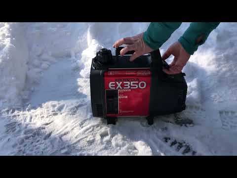

Ciao Tommaso.
Conosco il tuo generatore
Mi aveva colpito per la ridotta potenza, comunque sufficiente per le normali esigenze di un camper, alla quale si dovrebbero accompagnare dimensioni ridotte e ridottissima rumorosita'.
Pero' da tempo non e' piu' commercializzato,
Approfitto quindi per farti alcune domande.
E' inverter (mi pare di no; hai provato a verificare la stabilita' della tensione in uscita?)?
Dimensioni?
Peso?
E, principalmente, rumorosita'?
Grazie.

Quel generatore lo comperò mio babbo che io avevo 14 anni, quindi nel 1973 circa, lo abbiamo usato come emergenza quando navigavamo in barca, e usato qualche volta per ricaricare la batteria di bordo, ma poi è stato fermo da allora. Trovato svuotando il garage di mio babbo (deceduto l annno scorso), quindi lo ho completamente revisionato (carburatore e getti, pulizia del serbatoio, candela, cambiato olio, filtro aria etc) controllato in ogni sua parte e si avvia al primo colpo e funziona perfettamente.
Le dimensioni sono minime, e le trovi QUI . Pesa 18kg ma si trasporta benissimo e senza fatica perchè piccolissimo.
Sono 250W/220v che in teoria sono piu che sufficenti per alimentare un camper, ma si puo usare l usciita a bassa tensione per ricarica diretta della BS (come usavamo in barca) che sono 8A e quindi è gia una buonissima carica.
Ovviamente non è a inverter, La tensione a 220, la si puo variare con il pomello dell acceleratore, normalmente si tiene al minimo (poco riumore) e con un carico sui 200-250W sta alla tensione corretta. Senza carico o carico modesto, la tensione sale un po.
Vero poi anche che quando ci si collega in certi campeggi la tensione puo variare anche molto di piu e non succede nulla.
Qui stiamo andando un po OT, e mi dispiace, ma se vuoi altre delucidazioni, mandami un messaggio che posso dirti tutto cio che ti interessa.
da allora. Trovato svuotando il garage di mio babbo (deceduto l annno scorso), quindi lo ho completamente revisionato (carburatore e getti, pulizia del serbatoio, candela, cambiato olio, filtro aria etc) controllato in ogni sua parte e si avvia al primo colpo e funziona perfettamente. Le dimensioni sono minime, e le trovi QUI. Pesa 18kg ma si trasporta benissimo e senza fatica perchè piccolissimo. Sono 250W/220v che in teoria sono piu che sufficenti per alimentare un camper, ma si puo usare l usciita a bassa tensione per ricarica diretta della BS (come usavamo in barca) che sono 8A e quindi è gia una buonissima carica. Ovviamente non è a inverter, La tensione a 220, la si puo variare con il pomello dell acceleratore, normalmente si tiene al minimo (poco riumore) e con un carico sui 200-250W sta alla tensione corretta. Senza carico o carico modesto, la tensione sale un po. Vero poi anche che quando ci si collega in certi campeggi la tensione puo variare anche molto di piu e non succede nulla. Qui stiamo andando un po OT, e mi dispiace, ma se vuoi altre delucidazioni, mandami un messaggio che posso dirti tutto cio che ti interessa.
Ciao Tommaso.
Non mi pare che siamo furi tema: di generatori stiamo parlandowink
Il mio e' un interesse tecnico e non "commerciale"
Mi spiego meglio.
Il piu' piccolo generatore oggi in commercio, sta sui 1.000 watt
Ma per i nostri camper basterebbero 2 o 300 watt
Un generatore con queste caratteristiche sarebbe - almeno sulla carta - piccolo, leggero e molto silenzioso.
Mi sono sempre chiesto perche' nessuno abbia pensato a questa possibilita'.
Sicuro che il tuo pesa 18 chili?
Il mio Honda EU10i da un chilowatt ne pesa circa 12.
