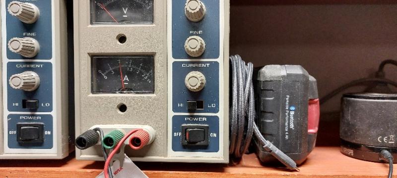

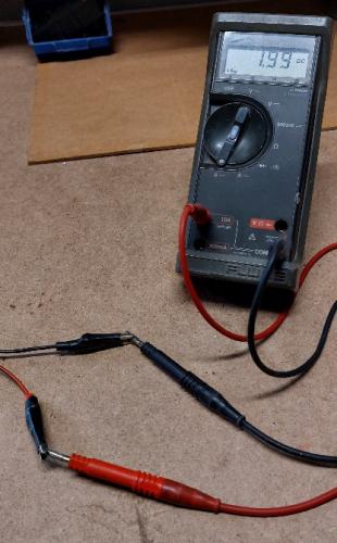

Visto che sono in laboratorio a fare delle misure ti ho simulato il pannello con un alimentatore da laboratorio fissato a 2A
Come puoi vedere i due fili del presunto pannello fv  sono collegati al multimetro in parallelo e non in serie al carico ma il multimetro è impostato come amperometro 10A (l'altra portata è 0,3A)
Questa è la corrente di corto circuito ovvero la corrente poco superiore alla massima ma con tensione prossima allo zero
Modificato da rubylove il 12/12/2023 alle 13:52:42

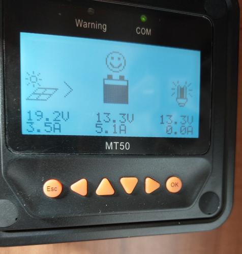

Tanto per dare un ordine di grandezza, mercoledi scorso alle ore 10, con sole pallido (ombre tenui), i miei attuali pannelli, per 280 W, davano 3.5 A su 19.2 V in uscita pannelli, trasformati in 5.1 A (su 13.3 V) dall'mppt cioè in entrata BS.

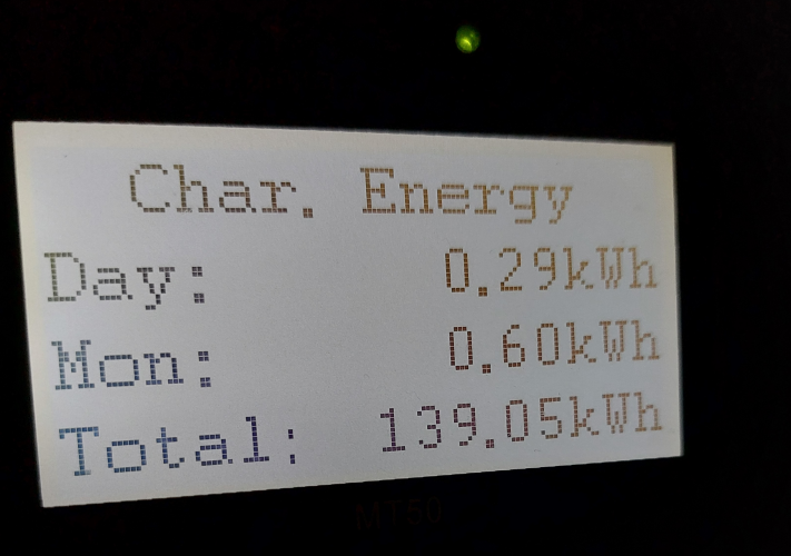

A completamento di quanto sopra, in 4 giorni passati fermi (salvo 8+8 km) la settimana scorsa in un parcheggio in Provenza, in uno il sistema FV di cui sopra non ha prodotto praticamente nulla (pioveva moltissimo con nuvolo scuro) e negli altri 3  con sole pallido o inframmezzato a qualche nuvola, ha prodotto complessivamente 0.92 kWh, circa 24-25 Ah al giorno.
Abbastanza per fare tranquillamente la sosta descritta, senza "intaccare" più di tanto la carica delle due AGM, che non ho mai visto sotto i 12.4 V. I consumi: frigo a compressore, Combi 4 la notte, luci ecc., ricarica 2 cell., no TV/PC.
Lo stesso negli anni precedenti, d'altra parte, ma stavolta siamo stati più fermi.
Qui la situazione energia alla seconda sera
.. e uno spot alle 10 del mattino in uno dei 3 giorni di tempo passabile
