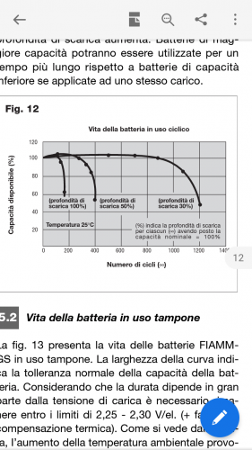

L unico modo è un test di scarica:
Carica la batteria COMPLETAMENTE.
Attacca un carico noto. Fai misurazioni a circuito aperto della tensione a intervalli regolari.
Fino ad arrivare a 11 volt a circuito aperto.
Calcolando il tempo di scarica per gli amper del carico noto otterrai la capacità reale ... ovviamente per quella corrente di scarica.
Può benissimo essere ad esempio che una batteria vecchia ti dia ancora una piena capacità con basse corenti di scarica e una capacità bassissima ad alte correnti.
Ad esempio una batteria vecchia agm da 100 ah, può avere ancora quasi 100 ah con una corrente di scarica di 0.5/1 amper...
E poi avere solo 20 ah con coreente di scarica di 5/8 amper.
Mentre da nuova aveva magari 60 ah anche a correnti di 5/8 amper.
Conta poi che quelle batterie, se correttamente utilizzate tengono dal 100 al 90% della capacità per quasi tutta la vita utile.
Quando la capacità comincia ad andare sotto 80%, la morte totale è abbastanza imminente.
Almeno secondo cio che dicono i grafici dei produttori di batterie.
Se.ti interessa farti una cultura sulle batterie al pb, questo manuale fiamm è un ottima base.
I concetti espressi valgono per tute le piombo,siano esse avviamento agm etc...
https://www.google.com/url?sa=t...
Alla fine di questo manuale fiamm agm invece trovi le istruzioni per un test di scarica..

EVITATE prove che danneggiano le batterie, a meno di non voler aprire il portafoglio prima del necessario...
Modificato da Emme48 il 19/12/2020 alle 20:20:46
15/06/2018 11024
Inserito il 19/12/2020 alle: 20:31:14
In risposta al messaggio di Emme48 del 19/12/2020 alle 20:17:05
EVITATE prove che danneggiano le batterie, a meno di non voler aprire il portafoglio prima del necessario... Marco
Ciao, ti assicuro che scaricare una agm (nin avviamento) a 11 v 1 VOLTA PER UN TEST.
Non la rovina.
 Certo scaricarla tutti i gg cosi ne riduce la vita a poche settimane.
Ma 1 volta non fa nulla.
Poi il test si può fare anche scaricandola meno.
Ad esempio a 12.0 v.
Si avrà un riscontro piu approssimato,ma va bene comunque per avere un idea.
Io ho suggerito solo cio che suggerisce fiamm a chi ha migliaia di euro di banco batterie per gruppi di continuità, per valutare periodicamente l efficienza del sistema.
Non penso suggeriscano di distruggere le loro batterie.
Certamente dicono anche di RICARICARE IMMEDIATAMENTE dopo una scarica cosi.
E DI FARLO APPUNTO una tantum per test di funzionalità. E non come regola d uso.
