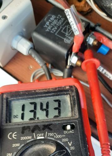

Buongiorno, stamattina curisoando con il tester nel vano tecnico del frigo mi sono trovato questa situazione misurando la tensione sul relè da 100A che alimenta il frigo in viaggio:
Se metto i puntali per misurare la tensione sui contatti 87 e 30 del relè, a motore spento mi da la tensione della BM (camper collegato alla 230V), è come se il contatto 87 fosse a massa e dia continuità al circuito.
Se accendo il motore tutto funziona correttamente, quindi il relè lavora, ma non mi sareimai aspettato che con la bobina a riposo il contatto 87 fosse a massa.
Relè cinese o non capisco qualcosa io?
Ciaowink

Buongiorno, stamattina curisoando con il tester nel vano tecnico del frigo mi sono trovato questa situazione misurando la tensione sul relè da 100A che alimenta il frigo in viaggio: Se metto i puntali per misurare
la tensione sui contatti 87 e 30 del relè, a motore spento mi da la tensione della BM (camper collegato alla 230V), è come se il contatto 87 fosse a massa e dia continuità al circuito. Se accendo il motore tutto funziona correttamente, quindi il relè lavora, ma non mi sareimai aspettato che con la bobina a riposo il contatto 87 fosse a massa. Relè cinese o non capisco qualcosa io? Ciao Viaggiare apre la mente...
È normale ciò che rilevi.se il relè è chiuso hai tensione batteria su entrambi i contatti (teoricamente uguale) se hai il contatto aperto (vedi il negativo) tramite la resistenza del frigo che va a massa. Si dice tecnicamente ( ritorno).
chiaramente con contatto aperto non gira corrente.

In risposta al messaggio di Stefino del 07/08/2021 alle 13:20:10
È normale ciò che rilevi.se il relè è chiuso hai tensione batteria su entrambi i contatti (teoricamente uguale) se hai il contatto aperto (vedi il negativo) tramite la resistenza del frigo che va a massa. Si dice tecnicamente ( ritorno). chiaramente con contatto aperto non gira corrente.
Quindi è la resistenza del frigo che va a massa, se scollegassi questa dal relè troverei zero giusto?
Ciaowink

Inserito il 07/08/2021 alle: 14:09:55
Esatto.

Inserito il 07/08/2021 alle: 14:41:02
Ripensandoci bene ho fatto la figura del fesso laugh la resistenza è un circuito chiuso, quindi è ovvio trovare tensione.
Mi ero concentrato su un eventuale malfunzionamento del relè visto che è cinese e non ci ho pensato blush
Grazie per la spiegazione
