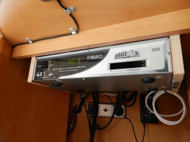

Ciao a tutti, ho una parabola motorizzata Teleco con suo decoder Magic Sat Super Digital (come da immagina presa su CoL)
Il puntamento su Hotbird della parabola viene effettuato dal decoder. Purtroppo posso solo puntare la parabola su Hotbird.
Vorrei aggiornare tutto il sistema, cioè vorrei montare un decoder S2 non più vincolato dalla Cam e poter puntare la parabola, tramite decoder o con un altro sistema, su qualsiasi satellite raggiungibile. E' possibile ? Come posso fare ? Grazie

Parto dall'origine. Quel decoder è S1 ma, diversamente dagli altri marchi, troverà il satellite finché almeno un canale qualsiasi sarà ancora trasmesso in S1 da quel satellite, anche fosse un canale arabo. Fino al 2025 non dovrebbero esserci problemi ma, oltre, ancora non si sa. Poi si dovrà buttare quel decoder e montare il nuovo (costo attuale attorno ad 800 Euro), mantenendo la stessa padella (da verificare, comunque). Se non risultano altri satelliti nella lista dei satelliti, oltre ad Hotbird, significa che sono state apportate modifiche al firmware del decoder e, in questa operazione, lasciato solo Hotbird; per inserire altri satelliti si dovrebbero conoscere le caratteristiche di individuazione, numeri che credo si possano ottenere con una telefonata alla Teleco, meglio se attraverso un Concessionario. Se altri satelliti sono nella lista e non vengono trovati, presumo che quei satelliti non hanno più canali trasmessi in S1.
La Cam non c'entra né con il satellite, né con i canali: serve per l'uso della scheda Tivusat che decodifica il segnale criptato per questioni di diritti commerciali dei diversi programmi trasmessi. Per esempio, se la Rai ha l'esclusiva per l'Italia per l'evento internazionale X, con il satellite lo trasmetterebbe nell'area dell'intera Europa mentre ha i diritti per la trasmissione solo sul territorio italiano. Con la scheda Tivusat, concessa solo a chi ha un codice fiscale italiano, si limita la ricezione del programma ai soli Italiani, almeno in teoria.

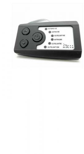

Il cavo d'antenna dalla parabola entra nel decoder Magic Sat dove, via scart, ho collegato un TV Lcd da 14". Dal decoder Magic Sat esce un altro cavo d'antenna che va ad un altro TV Lcd, un 24" Philips che ha in suo decoder S2 incorporato. Quando accendo il Magic Sat l'antenna si alza e si orienta su Hotbird. Se io da menù seleziono un altro satellite (Astra), mi viene fuori la scritta che l'opzione non è disponibile. Non trovo menù nascosti.  Il TV Philips col suo decoder lavora in modo autonomo dal Magic Sat, ovvero io posso vedere un canale sul Philips e un altro sul 14" collegato scart col Magic Sat. Ovviamente col Philips non riesco a gestire il su e giù e il puntamento della parabola. Quello che vorrei sapere è se posso sostituire il Magic Sat con uno qualsiasi decoder Sat S2 a 12V, (a casa ho un Zgemma H2H T2/S2 12V) e visto che perdo la gestione e puntamento della parabola, se posso montare in sostituzione un aggeggio (come da foto) che mi faccia alzare, abbassare e puntare la parabola

Con la soluzione che hai adottato, molto probabilmente sul tv collegato via cavo coassiale (Philips) non è detto che puoi vedere tutti i canali; per vederli tutti il decoder deve essere in stand-by.
A guidare quella parabola sul tetto nella ricerca del satellite puoi utilizzare solo il suo decoder, quello che stai utilizzando, oppure il nuovo dispositivo che sarà necessario, per utilizzare la padella attuale, quando su Hotbird non ci sarà più nemmeno un canale trasmesso in S1. Nessun altro dispositivo, che io sappia, può sostituire questi due componenti nella guida per la ricerca del satellite.

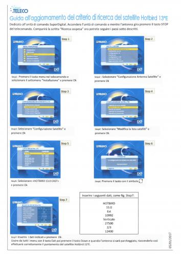

Non so se dico qualcosa di sbagliato (Giovanni mi correggera eventualmente) ma Astra va in ogni caso configurato.
Questa è la procedura di configurazione di Hotbird e credo che con lo stesso percorso debbano essere inseriti i parametri di Astra.
