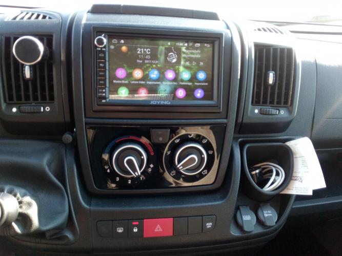

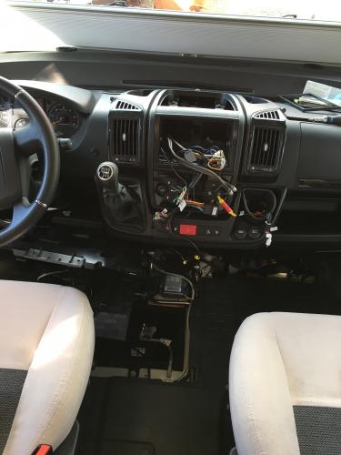

E' passato un po di tempo, ma vorrei postare lo stesso le foto del mio stereo doppio din. Sono ormai mesi che lo uso e mi trovo bene. Telecamera nel terzo stop (sempre cinese) e si vede benissimo anche di notte ;-).IMG_20171221_125003(1).jpg
Burstner City Car 600 130cv......

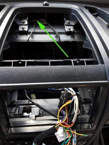

visto che è tornato in auge questo post e visto che sto cambiando autoradio...
nelle foto sotto:
- la freccia verde indica l'antenna GPS installata dal concessionario: funziona benissimo in quella posizione.
- il leggio è apribile anche se c'è l'Airbag passeggero
-  il leggio io lo vorrei togliere e mettere un portaoggetti: qualcuno lo ha fatto?
- antenna DAB antenna%20GPS.JPGIMG_0705.JPG Va installata sul vetro...dove si fa passare il filo?

visto che è tornato in auge questo post e visto che sto cambiando autoradio... nelle foto sotto: - la freccia verde indica l'antenna GPS installata dal concessionario: funziona benissimo in quella posizione. - il leggio
è apribile anche se c'è l'Airbag passeggero -  il leggio io lo vorrei togliere e mettere un portaoggetti: qualcuno lo ha fatto? - antenna DAB  Va installata sul vetro...dove si fa passare il filo?
anche a me il conce ha messo l'antenna GPS li e prende molto bene. Il leggio non lo uso mai e non credo mi venga in mente di tirarlo via e l'antenna DAB non l'ho ordinata con lo stereo....sembrava che non ricevesse quasi niente in Italia ma ho letto di chi si trova bene...magari ordino il pezzo come opzional visto che è disponibili sul sito dove ho preso l'autoradio. Il filo non ho idea dal vano come potrebbe uscire per il montaggio a vetro.
Quel nottolino che si vede in foto cosa è?...magari puo' uscire da li.
niente in Italia ma ho letto di chi si trova bene...magari ordino il pezzo come opzional visto che è disponibili sul sito dove ho preso l'autoradio. Il filo non ho idea dal vano come potrebbe uscire per il montaggio a vetro.  Quel nottolino che si vede in foto cosa è?...magari puo' uscire da li.
il nottolino è il sensore di irraggiamento al quale fa riferimento il climatizzatore automatico.
Il mio è un MH ed il vetro si trova piuttosto lontano dal nottolino

spesso alcuni antifurti vanno nella scatola a SX e credo da li' partano con i fili dei sensori che vengono installati negli angoli del parabrezza....se il cavo è lungo potresti arrivare li e poi uscire anche te con l'antenna.
