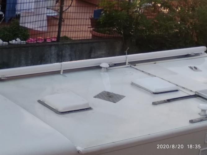

Salve,ho montato (per problemi di larghezza entrata cancello) il suddetto tendalino, sul mio icaro s7  ma mi resta molto alta l,inclinazione,al punto di non arrivare a sganciare i piedi  devo portami dietro uno scalino qualcuno ha lo stesso problema ?e se c,eun registro per avere più inclinazione grazie

Come ho spiegato sopra io avevo già f45 per questione di entrata dal cancello per guadagnare,in larghezza ho tolto quella a parete che e montata sulla parete ,e ho installato f65s che si monta sul tetto e rimane a filo della parete,però c,e lhandikp che e alta

L,ho montata io insieme a un,amico che monta tende per condominio ,le staffe le abbiamo fatte noi  ,pero' le abbiamo fatte piane senza inclinazione ,,ne ho già fatte altre tre con un,inclinazione di tre cm.,faremo delle prove il tendalino l,ho preso usato ,come nuovo ,ho visto il listino del nuovo e oltre 1000,00€,l,ho preso a 480€,come nuovo spero di risolvere il problema

Sono riuscito ho inclinato di tre cm le staffe fai da me,poi ho rinforzato  con due supporti fissati a due travetti con piastra  interna15979412774671002951307836102626.jpg
