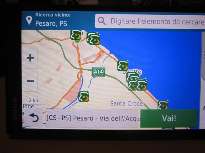

Una domanda agli esperti, ma...inserendo i POI è necessario mettere anche l'icona in bmp ? e la visualizza...come, sulla mappa ? Vedo che i .gpi in origine sono tutti senza .bmp nella cartella... Ciao Gianfranco
Che io sappia i .gpi includono l'icona. Per questo non la vedi.
Se li fai con POI Loader partendo da un file .csv + icona .bmp (devono avere lo stesso nome e essere nella stessa cartella di partenza) il programma ti da due possibilità:
1. Collegare il navigatore e caricarli direttamente
2. Prepararli sul PC per poi caricarli manualmente sul navigatore.
In entrambi i casi ottieni un .gpi che appunto include l'icona. Se non ce l'hai, il .gpi te lo fa lo stesso ma l'icona dentro non c'è.
Questo è uno dei motivi per i quali io preferisco sempre usare il metodo file .csv + icona .bmp invece di usare il .gpi già fatto il cui contenuto non posso controllare. Anche nel caso di COL.
Scarico il.ov2 (tomtom), lo converto in .csv (per garmin, ce ne sono anche di altri tipi) ci abbino l'icona .bmp e carico il tutto con POI Loader.

Sul mio 770, ho caricato i poi di camperonline.
Il problema si presenta dopo aver inserito una località x di un'area attrezzata come destinazione.
Il navigatore, pur portandomi a destinazione non visualizza sul display nessun simbolo o immagine dell'area.
Analogo problema, si presenta passando nelle vicinanze di altre aree di col.
Ho provato a caricarle in formati di file diversi (gpi, gpx e poi) senza successo.

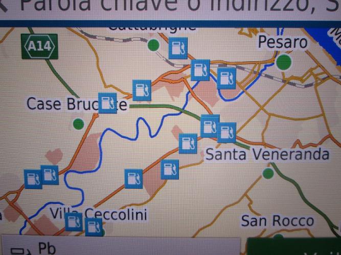

Per te e Speedy3, qualche info,  se può essere utile
In base all’utilizzo che ho fatto fino ad ora, ho visto che  i POI sulla mappa si possono vedere in questi casi
1)      Attraverso la lente in alto a dx della mappa, si  sceglie la categoria: ma compaio solo quadratini bleu nella mappa visualizzata. Ma solo cliccando sopra a un quadratino, compare l’icona con le informazioni.
2)      Scegliendo  “dove si va” (Si può fare anche con navigazione in corso, senza cambiare la destinazione, basta non premere “Vai”)
Esempio con il  il file GPI di COL già pronto:  "Dove di Va" - "Punti Personali" "Aree di CamperOnLine" compaiono  le iconcine sulla mappa.
Volendo crearsi un proprio file GPI, si può usare POILoader.  Serve non la gif ma l'icona in formato BMP della dimensione che vuoi (esempio 40x40 pixel) da mettere nella stessa cartella del pc che ha il file CSV o GPX   , devono avere inoltre lo stesso nome. Esempio COL.bmp  e COL.gpx
3)      Mediante “Luoghi lungo il percorso” (possibile anche senza aver impostato alcuna destinazione)
Mappa – “Impostazioni” (chiave in basso a dx) - “Luoghi lungo il percorso”
Compaio sulla dx tre categorie di POI. Cliccando su quella che interessa (nell’esempio “Carburante), compare l’elenco dei distributori in ordine di distanza dal punto in cui ci si trova. Cliccando sull’icona in basso a dx, compare la mappa con l’icona di tutti i distributori.
Le tre  categorie di POI che compaiono sulla mappa si posso modificare a piacere, ma solo fra quelle di default del Garmin, compreso quella della “Ricerca personalizza”. Tutte aggiornate ad ogni aggiornamento mappe. Probabilmente con un pò di hacking è possibile far comparire anche le personalizzate ma usando il metodo 1 non mi pare così importante.
(Saprete che sul sito plein air sono già pronti in GPI i POI di per Agricampeggi e Portolano AA).
