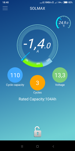

Lo stato di carica, il voltaggio, la temperatura delle mie due batterie a LiFePO4 da 100ah lo riesco a monitorare via bluetooth con il mio smartphone senza aver installato altro che le batterie. Vi allego un esempio di quanto riesco a monitorare.
Si vede anche quanti ampere sono in carica o in prelievo...

Lo stato di carica, il voltaggio, la temperatura delle mie due batterie a LiFePO4 da 100ah lo riesco a monitorare via bluetooth con il mio smartphone senza aver installato altro che le batterie. Vi allego un esempio di quanto riesco a monitorare. Si vede anche quanti ampere sono in carica o in prelievo...
Che apparrcchio in concreto ti permette di leggere gli amper assorbiti in uscita dalla batteria?
Nel caso del monitor per batterie dell victronenergy di cui sopra c'è uni shunt da interporre tra batteria e utenze ...
Probabilmente nel tuo caso é interno alla batteria?

Che apparrcchio in concreto ti permette di leggere gli amper assorbiti in uscita dalla batteria? Nel caso del monitor per batterie dell victronenergy di cui sopra c'è uni shunt da interporre tra batteria e utenze ...  Probabilmente nel tuo caso é interno alla batteria?
È tutto compreso all'interno della batteria nel BMS Battery Management System, io ho solo collegato i morsetti all'anodo ed al catodo. Poi ho installato l'app nello smartphone e letto i parametri delle batterie.
Tutto qui.

È tutto compreso all'interno della batteria nel BMS Battery Management System, io ho solo collegato i morsetti all'anodo ed al catodo. Poi ho installato l'app nello smartphone e letto i parametri delle batterie. Tutto qui.
Ok grazie ero solo curioso su che tipo di amperometro si basa l app dello smartphone .. Quindi è interno al. Bms ho capito ..

In risposta al messaggio di Ycarus77 del 11/04/2019 alle 10:02:12
Ciao scusa ma le batterie che hai installato sono di marca? Perche cosi' non si capisce per lo meno io.
