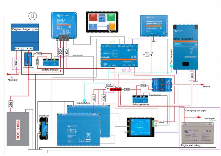

Scusa, hai ragione... No il carivcatore a 230Vac è il MPlus che fa inverter da 3KVA e caricabatterie da 120A, il caricatore originale Hymer è un Dc/Dc programmabile per le varie tipologie di batterie collegato all'alternatore/batteria motore.
Non fraintendermi, l’impianto va anche bene ma, lo vedo un pochino eccessivo per chi non consuma molto mentre potrebbe rivelare una certa scarsità di ricarica da fermo con conseguente “costrizione” a trovare un posto dove collegarsi alla 230V, questo per chi invece ha/può avere consumi più sostanziosi, tutto qua.

Scusa ma, cosa succede se alcuni dei punti da te elencati non venissero rispettati? Ho 2 batterie diverse per età ed anche per capacità delle celle nonché cavi positivi e negativi diversi poiché, almeno nei BMS da me
adottati sono previsti ben 3 punti di collegamento per lato, vi sono 3 punti di contatto B- verso il negativo e 3 P- verso l'impianto cui ho messo cavi da 16 mmq mentre i positivi in uscita sono da 50 mmq. Eppure le celle rientrano quasi sempre in uno sbilanciamento di pochi mV, difficilmente mi è capitato di vederle oltre i 6-7, generalmente stanno sui 2-3 mV.  Ciro.
Infatti io non stavo parlando di sbilanciamento tra celle durante il funzionamento, bensì prima.
Nel breve termine di certo non noti/apprezzi particolari problemi o rischi, ma man mano che le due batterie avranno performance diverse (in primis l'impedenza che è quella che comunemente chiamiamo resistenza interna; se ci facciamo caso la "IR" indicata da schede tecniche, tipo le EVE, è misurata in AC a 1 kHz) il sistema può risultare più pericoloso di quel che si pensa; personalmente io eviterei rischi, non di poco conto, quando possibile perciò non adotterei mai celle diverse etc per un disequilibrio intrinseco del sistema d'accumulo.
Se fosse una pratica sicura, o più sicura di altre, vedremmo diverse BEV o accumuli di fotovoltaico (certificati CEI 0-21 ed altre certificazioni) con celle diverse all'interno dell'accumulo per sfruttare al massimo lo spazio eppure non si fa (e non è solo motivo di costi).

Se ho capito bene sono grosso modo i requisiti da osservare per le batterie con chimica piombo. Peraltro anche lì non mancava chi collegava 2 batterie diverse senza lamentare particolari problemi e io porto un aneddoto:
2 BS in parallelo secco su una barca, comprate e montate assieme; gira e rigira, stando allo strumento non erano mai alla stessa tensione senza che ci fossero mai malfunzionamenti percepibili... Boh Comunque cosa intendi per cavi pos e neg uguali? Parli della sezione dei due cavi che collegano tra loro le batterie o dei cavi che collegano le batterie all'impianto?
Intendo che i cavi abbiano stessa lunghezza e sezione tra le due batterie

Per il default della BS, se sei previdente usi ridondanza e metti due batterie da 100 anziché una da 200, così se una ti abbandona finisci la vacanza con l'altra.
Se non sei previdente togli la litio e metti quella del centro commerciale. Con motore acceso e parallelo alternatore-BM-BS riesci comunque a cucinare, al massimo bruci un fusibile.
Se sei mediamente previdente hai l'impianto adeguato con parallelatore da 200A, lo ponticelli e vai avanti anche solo con la BM, facendo molta attenzione ai consumi. Un piccolo gruppo o un pò di discesa davanti sono ottimi alleati per riavviare il motore, se non ci fosse un automobilista gentile che ti fa attaccare i cavetti. (Che ogni camperista previdente ha nel gavone).
Se hai la sfiga di avere un Dc-Dc, cucini a fuoco lento sui 1500w. 30/40A ce li mette il Dc-Dc, gli altri 100 la P/A non avrà grossi problemi a darteli.

Infatti io non stavo parlando di sbilanciamento tra celle durante il funzionamento, bensì prima. Nel breve termine di certo non noti/apprezzi particolari problemi o rischi, ma man mano che le due batterie avranno performance
diverse (in primis l'impedenza che è quella che comunemente chiamiamo resistenza interna; se ci facciamo caso la IR indicata da schede tecniche, tipo le EVE, è misurata in AC a 1 kHz) il sistema può risultare più pericoloso di quel che si pensa; personalmente io eviterei rischi, non di poco conto, quando possibile perciò non adotterei mai celle diverse etc per un disequilibrio intrinseco del sistema d'accumulo. Se fosse una pratica sicura, o più sicura di altre, vedremmo diverse BEV o accumuli di fotovoltaico (certificati CEI 0-21 ed altre certificazioni) con celle diverse all'interno dell'accumulo per sfruttare al massimo lo spazio eppure non si fa (e non è solo motivo di costi).
Al momento non posso risponderti con dati certi, il parallelo tra le 2 batterie e' stato eseguito 6 mesi fa, direi troppo presto per fare valutazioni sui rischi che le celle possano avere problemi a breve termine, al momento i 2 BMS mostrano tensioni, bilanciamenti e resistenze interne molto simili, nel lungo periodo non so come si comporteranno, sono cose che se sarò ancora qui sarà mia premura riportare per conoscenza ma ci vorranno almeno 2 o 3 anni prima di poterlo constatare.
Ciò di cui mi sono potuto preoccupare e' stato solo di dotare le batterie di BMS uguali ed ugualmente impostati in modo che entrambe le batterie possano dare o ricevere la stessa quantità istantanea di corrente.
Come predetto, i cavi di collegamento non hanno la stessa lunghezza ne sono della stessa sezione, poiché appunto, seppur i poli alla batteria sono sempre 2 dal negativo bisogna mandare 3 cavi al BMS ed altrettanti in uscita verso lo shunt mentre dal positivo il cavo e' 1 solo verso lo Smart Battery Protect.
Ciò che ho fatto non e' stato per una questione di soldi anche perché la seconda batteria mi e' costata di più, lo scopo oltre ad avere una maggior quantità di energia e proprio quello di capirne il reale comportamento,, la pericolosità sta forse nel fatto che una o più celle potrebbero anteprima finire a donnine di facili costumi tuttavia, pur accettando e' di buon grado le linee direzionali date da un comitato, ho da sempre voluto metterci naso e capirne di più, come un piccolo San Tommaso.
Sono molte le volte che leggo di pericolosità esplosive ed incendiarie tali da dovermi stare alla larga ma, signori, prendiamo sempre le nostre precauzioni, in sosta cerchiamo sempre luoghi appartati, che colpa abbiamo se ci parcheggiamo in mezzo al deserto e poco dopo spunta un'altro camper che viene a parcheggiarsi "vicini vicini" al punto di non riuscire neanche a tirar fuori il gradino?
Comunque Marco, ti ringrazio sempre per i preziosi interventi, alcuni dei quali ne ho fatto tesor proprio.
