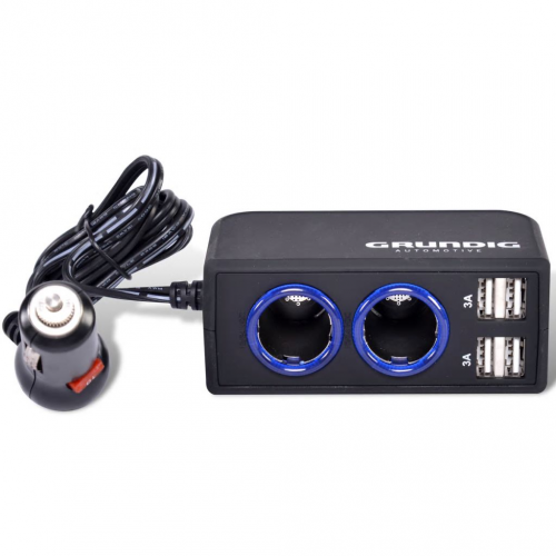

Ecco un altra soluzione per complicare la vita nella scelta , comperare due batterie ad 100 per un totale di 100A che puoi usare (e 60 kg di peso) poi un inverter  ecc .  Vuoi adoperare la 220 esternamente se ho capito bene  , allora la soluzione litio è la migliore ,dai un occhiata al sito
e poi
https://www.leab.ch/leab-de/pro...
, trovi anche sotto Reimo accessori . Personalmente è un anno che ho montato questo aparecchio , diciamo che ha un prezzo equo .. Perchè equo ?   Da 0 a 100 A in un ora e 50 con la 220 con il Boster incorporato si carica  con il motore del camper pure con il Boster  in un ora e 50  è carico con i panelli solare le litio prendono anche le cariche "basse" poi incorporato si trova  un inverter di 1500W  , innoltre potete traportarlo dove volete . Il montaggio è facilissimo , sia sotto la 220 v o col motore viene  prima caricata la batteria "motore" in seguito  la litio . Come tutte le cose ha anche un svataggio ,se viene scaricato completamente si spegnie da solo per proteggere  la litio ma non potete ricaricare la litio col motere , dovete avere la 220 per i primi 10/20 % della carica ,  questo è scritto anche nelle istruzioni . Per staccarlo ci sono due prese sepeciali e potete trasportarlo . Abbiamo trascorso 7 mesi in giviaggio  e siamo molto sodisfati .Se si considera che è un aparechio completo e ha un alto munero di cicli di carica  ho speso i soldi una volta sola e non devo continuamente sostituire le batterie . saluti Rucki

Caricare gli apparati cel/tablet/macc.fot. che ormai hanno tutte l'ingresso usb 5v tramite una conversione 12v-220v-5v mi sembra da "pazzi" (senza offesa per nessuno).
