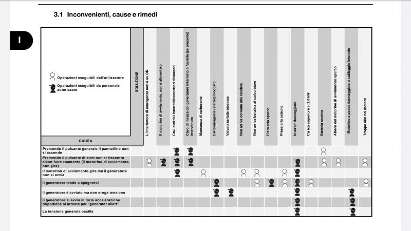

la funzione auto start si abilita inserendo su on un interruttore dedicato ( in pratica devi dare un negativo a un ingresso della centralina di comando start stop ) e poi devi accendere il comando quindi il display e premendo per 2 volte per qualche secondo il pulsante start ( quello verde ) nel display apparela scritta avvio automatico inserito e il display rimane acceso.
io non credo che sia questoil problema
potresti dirci cosa cè scritto nel display quando si arresta ?
forse generatore alert ?
