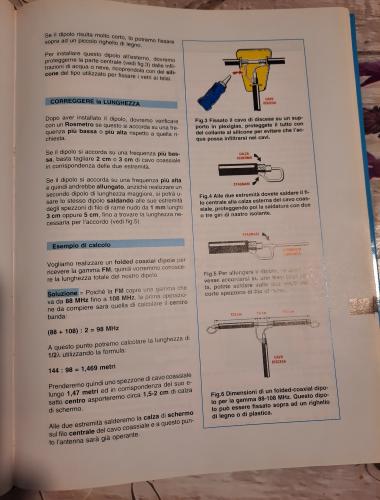

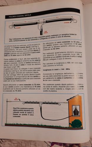

Inserito il 24/08/2023 alle: 15:10:35
In risposta al messaggio di sergionoemi del 23/08/2023 alle 15:20:34
Guardate la nuova versione  v... X Alvaro, cosa ne pensi? By da Sergio C.
