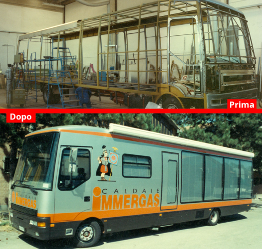

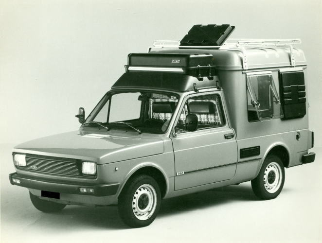

non ho alcuna intenzione di difendere un'azienda ad oltranza, anche perchè non ne traggo nessun vantaggio... ma credo che i "dilettanti" se così si possono chiamare siano altri...
La nostra azienda inizia l’attività con la trasformazione ad uso camper di furgoni commerciali già dal 1978 per conto di un’importante casa automobilistica realizzando il Fiat Fiorino Ognitempo.Nel 1980 avvia una propria produzione di allestimenti personalizzati che nel corso degli anni, grazie alla sampre crescente offerta di componenti specifici, ci porta a realizzare le tipologie di veicoli più disparate, accontentando tutte le richieste dei nostri clienti.
Oggi siamo in grado di gestire tutti gli aspetti delle trasformazioni, partendo dalla progettazione fino al collaudo.
Inoltre l’esperienza accumulata negli anni ci permette di poter intervenire su qualsiasi tipo di riparazione, modifica o personalizzazione.
