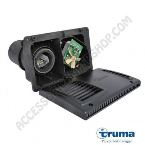

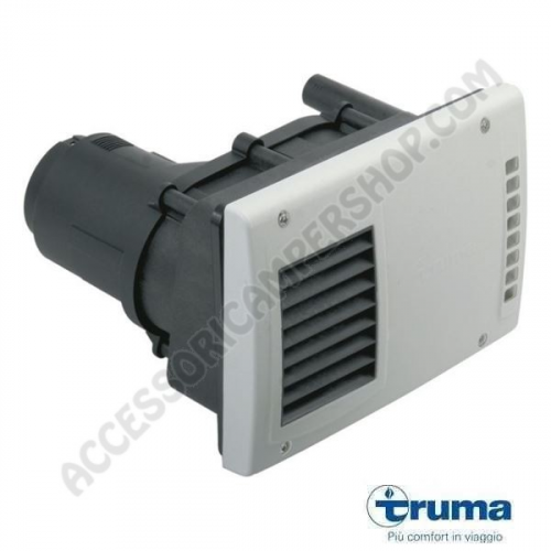

Quella cinese, è simile ma non uguale, infatti quella originale ha lo scarico con due tubi separati, aspirazione sottile e scarico piu grosso, e camino rettangolare con dentro una ventola, mentre quella cinese ha un solo tubo coassiale come quelle a gas e camino tondo come quelle a gas.
Poi non è detto che vada bene o meglio, non si puo dire.
Certo che 1400 contro 3600 euro sarebbe allettante, ma la paura è quella di comperarsi un grosso problema, e rimane il dubbio.
Secondo me se ha un guasto, specie nella parte elettronica, la si prende e butta, mentre la Truma almeno dietro ha una rete di assistenza. Lo considero alla stregua del gioco d'azzardo, puo essere un grosso affare, ma anche una grossa rimessa.
Capisco di piu chi prende il cinebasto, che con 150 euro lo si considera usa e getta, e se si rompe se ne prende un altro, ma qui con quel prezzo, basso in relazione all originale, ma non regalata, mica si puo buttare a ogni guasto.

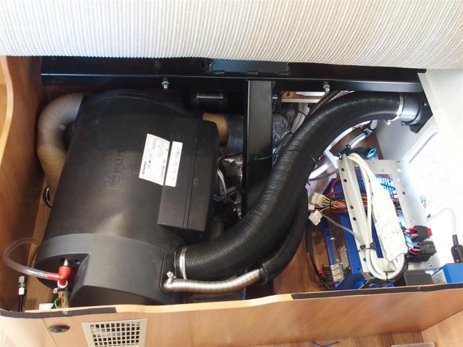

Qui vedi bene la mia Combi Diesel dove vedi i due tubi separati.
Modificato da IZ4DJI il 02/12/2021 alle 09:51:12

ti dico solo che il sistema scarico  fumi e aspirazione aria comburente separati sulla combi D è decisamente meglio di un tubo coassiale per svariate ragioni che non sto a specificare e Truma non a caso per le combi diesel ha preferito quel sistema
12/11/2006 59050
Inserito il 02/12/2021 alle: 16:46:22
In risposta al messaggio di ecostar del 02/12/2021 alle 16:31:53
Io non lo sapevo come certo, ma lo immaginavo, se i Tedeschi hanno adottato un sistema differente e certo piu costoso con doppio tubo, un motivo ci sarà.
Essendo un sistema per veicoli ricreazionali, la cosa principale è che abbia buona combustione onde evitare fumo e odore che non sarebbe bene stando vicino a altri camper, e quindi penso che in TRUMA abbiano adottato questa soluzione in questa ottica.
I cinesi hanno tanto di quello smog che odore e fumo neppure si accorgerebbero e quindi hanno risparmiato winklaugh

Tommaso il motivo principale del tubo sdoppiato è che il terminale esterno può essere posizionato più distante , una atro motivo e che il tubo di scarico tende a sporcarsi e pulirlo è più semplice ma ci sono anche altri motivi altrettanto importanti

motivi altrettanto importanti  cosa vuoi farci i cinesi sono ottimi clonatori ma pessimi ideatori , addirittura per i loro cloni trumacina promettono assistenza e ricambi ma sono promesse che sappiamo bene come non funzionano e fino a prova contraria promesse farlocche rimangono , sperando poi che con le varie omologazione siano in regola e non solo con il marchio CE  ritengo giusto che ci sia concorrenza ma non in questo modo
Si, con i due condotti separati la aspirazione è lontana dallo scarico e non puo aspirare aria "sporca".
Si vede bene la griglia grande di scarico e quella piccola molto distante di aspirazione.
Poi all interno della aspirazione c'è anche una scheda elettronica con una ventola, che penso che serva per aspirare meglio.
Se la hanno fatta piu complicata e quindi costosa, sicuramente ci hanno ragionato.
Vero, i Cinesi copiano, ma prendono anche parecchie scorciatoie per ridurre il costo, basta pensare ai cerchi in lega cinesi, apparentemente uguali ma che si sbriciolano.
