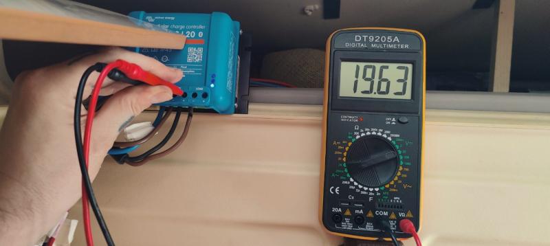

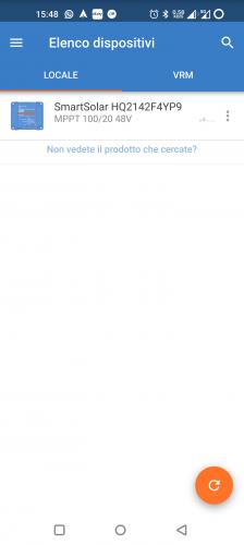

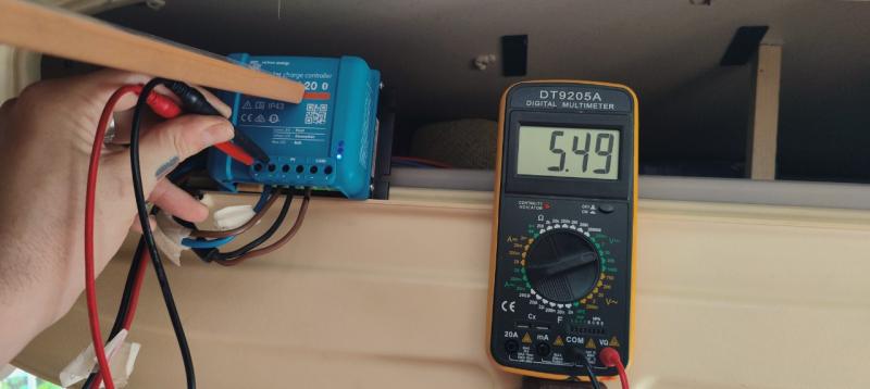

Per fare un pò di chiarezza allego un paio di foto ed una registrazione di come il Victron è configurato, spero che possiate vedere qualcosa di sbagliato e che sia possibile capire cosa sta succedendo.
Mi è venuto anche il dubbio che il vecchio PWN fosse più adatto al tipo di impianto rispetto al nuovo MPPT e che non ci sia niente di sbagliato se non la mia scelta in fatto di regolatore
Secondo voi cosa dovrei fare?
per prima la configurazione del Victron, vedete cosa fa la? è in loop fra PRIMA FASE e SPENTO, visualizza anche un messaggio ma è troppo veloce :-(

grazie, posso verificare da app anche se sono a casa o devo prima andare ad attivare il collegamento BT? sicuro che per variare l'impostazione devo essere collegato, ma per la somodo :-(la verifica il dato è reale?

cmq devo essere collegato anche solo per vedere le impostazioni del regolatore
la libreria delle dimostrazioni si può usare per salvare un file di configurazione da importare nel regolatore in uso?

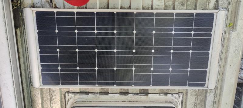

Non dici che potenza nominale ha il pannello.

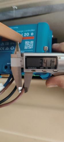

Controlla accuratamente che i cavi siano ben fissati nei morsetti e di sezione adeguata alla lunghezza complessiva da pannello - regolatore - batteria per contenere al minimo cadute di tensione

1 - non lo dico perchè non lo so, ho comprato il camper usato e l'impianto era già installato, per questo ho allegato la foto, mi era parso di capire che si poteva dedurre? altrimenti come posso scoprirlo?
2 - morsetti ben saldi, i cavi sono sempre gli stessi quindi dovrebbero andare bene, ad ogni modo eccoli qua:

Per conoscere la potenza nominale prendi le misure lunghezza x larghezza
