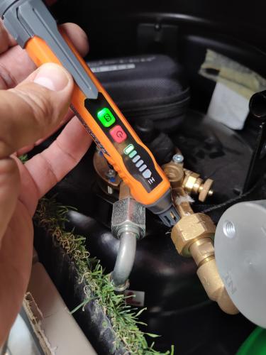

Non sento nessun "sfiato" e ho il filtro. Comunque ti consiglio il rilevatore elettronico di gas, così stai tranquillo su tutti i raccordi.Screenshot_2023-10-04-00-38-06-21_965bbf4d18d205f782c6b8409c5773a4~2(1).jpg

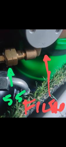

La cosa "preoccupante" è che sento questo doppio sbuffo quando apro la bombola, il primo è il classico sbuffo dell'impianto che viene messo in pressione, il secondo sembra quasi uno sfiato, ho il sospetto che provenga dal filtro. Mi rimane da capire come aprire la calotta del filtro

IMG20231004121959.jpgRipeto lascia perdere acque saponate, nel 2023 x 20€ prendi un rilevatore elettronico e non ci pensi più per ogni raccordo sia in camper sia in casa sia ovunque! Il gas è pericoloso devi essere certo che tutto sia a tenuta! Le bollicine con acqua saponata falle fare ai bambini.

Breve aggiornamento. Con il rilevatore elettronico ho subito confermato che la perdita era sul filtro, nella calotta che permette il ricambio del componente interno.
Quasi nessuna traccia di olio, solo un filo tutto intorno la filettatura della calotta.
