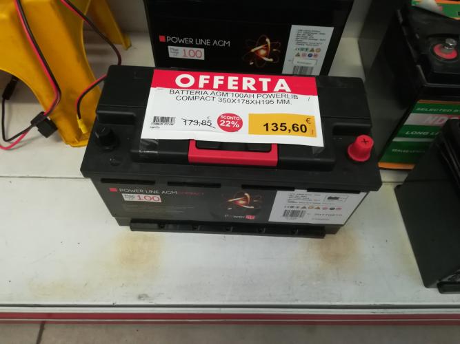

Come da foto, chiedo opinioni esperienze con questa BS vista dal vivo oggi

per me è yes visto il prezzo, certo non ti aspettare grandi cose e sopratutto goditi il periodo di garanzia, ovviamente nulla a che vedere con quella accanto, ma questo vale anche per il prezzo!

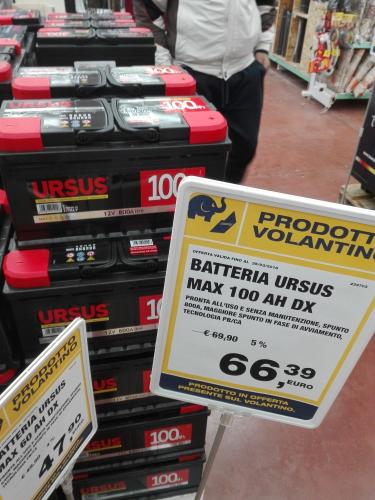

...io personalmente le AGM non le comprerò più, con meno della metà ci prenderei una buona batteria tradizionale da avviamento di marca, stesso amperaggio, più duratura, meno delicata e meno dispiacere quando me ne disferò...
...ovviamente parere personale...
nemmeno a farlo apposta, oggi sono andato al Brico e ho trovato questa offerta...è proprio quello che volevo dire...

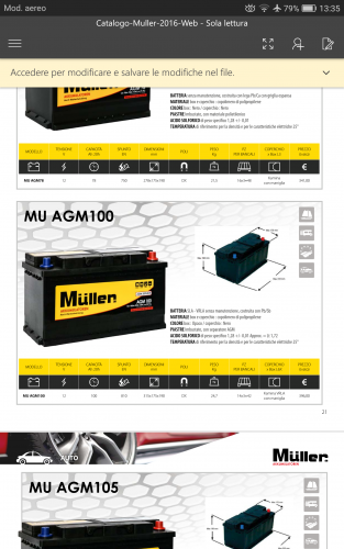

Questa in foto non la conosco, però prova a pesarla e vedi se supera i 20kg.
In teoria, le agm, più pesano, più fanno ben sperare
Il mio è equipaggiato con una Müller agm 100 a, ma in vendita non ne ho mai visto.
​​​​​​Qualcuno ne conosce i prezzi e soprattutto l'affidabilità/qualità?

GRZ per ora  Quella verde a fianco costava il doppio

Una buona batteria AGM da 100A deve pesare  intorno ai 30 kg io comunque ti consiglio di acquistarla presso Campng Spot Magenta con lo stesso prezzo è di buona qualità inoltre te la inviano gratis a casa

AGM non le comprerò più, con meno della metà ci prenderei una buona batteria tradizionale da avviamento di marca, stesso amperaggio, più duratura, meno delicata e meno dispiacere quando me ne disferò... ...ovviamente parere personale... nemmeno a farlo apposta, oggi sono andato al Brico e ho trovato questa offerta...è proprio quello che volevo dire...
Ma la usi al posto della AGM internamente al camper s3nza nessuno sfiato?

Ma comprando una batteria da Brico, o anche 2 magari da mettere in parallelo, cosa dovrei aspettarmi? cioe, se uno si becca due di queste URSUS ad esempio, che differenza cè con una NDS da 100 ad esempio? cioe, durano di meno... sono piu' delicate? perdonatemi la domanda forse banale, ma accetto qualsiasi risposta!

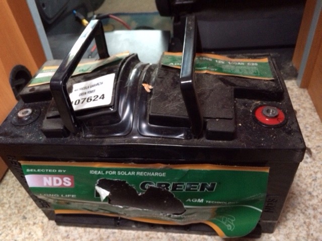

// che differenza cè con una NDS da 100 ad esempio? //

Vabbe dai questo e preoccupante però!!

purtroppo non è un caso isolato. Ho una collezione di foto con le verdi gonfiate.
N.B.
gli adesivi... si staccano rilevando un'anonima batteria nera...
Nota inoltre la scritta: "Selected By NDS"... selezionata, non costruita...

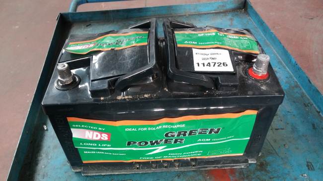

su CSM no, ma ti posso dire che ho attualmente in uso una NDS da 100Ah come di quelle in foto, acquistata a Settembre 2015 per ben 279,00€ e questa estate dopo 3 mesi di sosta libera in pineta è improvvisamente scesa di carica e non c'era verso di farle mantenere i 12V nonostante l'azione del pannello solare (fino alle 12,oo sole pieno, poi fortunatamente l'ombra) ed il consumo limitato di luci, acqua, TV, ecc...
L'ho smontata lasciando il camper in sosta, portata a casa e ricaricata tramite il caricabatterie in garage, ma ci sono volute oltre 48 ore per riportarla alla carica completà, l'ho rimontata e la carica piena ha durato per qualche giorno, poi progressivamente tornava inspiegabilmente a scendere.
Approfittando della garanzia, mi sono rivolto ad un rivenditore della mia zona e questo mi ha spiegato che la garanzia non è in automatico come quelle da Brico, ma dovevano prima testarle per monitorare a che tipo di uso è stata sottoposta la batteria e se la batteria è rimasta sotto i 12V per anche una sola settimana è ormai compromessa e quindi fuori garanzia.
Un motivo in più per non ricomprarla!...
Mi spiegava inoltre che più che avvalermi della garanzia, avrebbe tentato di rigenerarla con un desolfatore professionale e mi avrebbe aggiunto uno sconto sul riacquisto di una nuova batteria.
C'è da dire che comunque la batteria non mi ha mai lasciato al buoio, anzi, contrariamente da quanto segnalato dal check del camper che era ormai a rosso pieno, la corrente sembrava inesauribile e mi ha accompagnato fino a fine estate.
Ad oggi, per l'uso occasionale del camper in inverno, la trovo sempre carica, ma la prossima (o le prossime, visto che allo stesso prezzo di quella oggetto del post ne posso prendere 2 con ben 200Ah di autonomia) sarà quella che ho trovato in offerta, sostituibile per le vie brevi anche fino all'ultimo giorno di garanzia!

carica e non c'era verso di farle mantenere i 12V nonostante l'azione del pannello solare (fino alle 12,oo sole pieno, poi fortunatamente l'ombra) ed il consumo limitato di luci, acqua, TV, ecc... L'ho smontata lasciando il camper in sosta, portata a casa e ricaricata tramite il caricabatterie in garage, ma ci sono volute oltre 48 ore per riportarla alla carica completà, l'ho rimontata e la carica piena ha durato per qualche giorno, poi progressivamente tornava inspiegabilmente a scendere. Approfittando della garanzia, mi sono rivolto ad un rivenditore della mia zona e questo mi ha spiegato che la garanzia non è in automatico come quelle da Brico, ma dovevano prima testarle per monitorare a che tipo di uso è stata sottoposta la batteria e se la batteria è rimasta sotto i 12V per anche una sola settimana è ormai compromessa e quindi fuori garanzia. Un motivo in più per non ricomprarla!... Mi spiegava inoltre che più che avvalermi della garanzia, avrebbe tentato di rigenerarla con un desolfatore professionale e mi avrebbe aggiunto uno sconto sul riacquisto di una nuova batteria. C'è da dire che comunque la batteria non mi ha mai lasciato al buoio, anzi, contrariamente da quanto segnalato dal check del camper che era ormai a rosso pieno, la corrente sembrava inesauribile e mi ha accompagnato fino a fine estate. Ad oggi, per l'uso occasionale del camper in inverno, la trovo sempre carica, ma la prossima (o le prossime, visto che allo stesso prezzo di quella oggetto del post ne posso prendere 2 con ben 200Ah di autonomia) sarà quella che ho trovato in offerta, sostituibile per le vie brevi anche fino all'ultimo giorno di garanzia!
i Brico non essendo attrezzati forse non fanno storie, invece questi ci fanno credere di poter "monitorare a che tipo di uso è stata sottosposta" per poi NON FAR VALERE LA GARANZIA.
