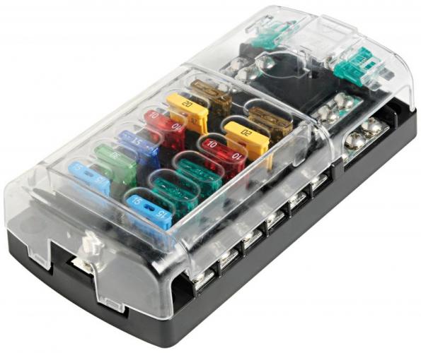

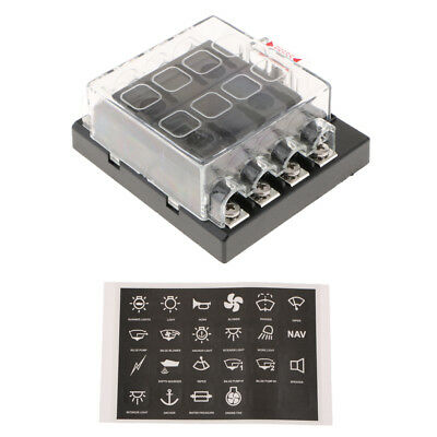

basta digitare " portafusibili auto" su san google0-81aa093b-800-Scatola-portafusibili-con-coperchio-trasparente-per-12-fusibili-lamellari-standar-Codice-24227458.jpgSupporto-per-scatola-portafusibili-auto-ATO-a-8.jpg
questi sono solo alcuni esempi

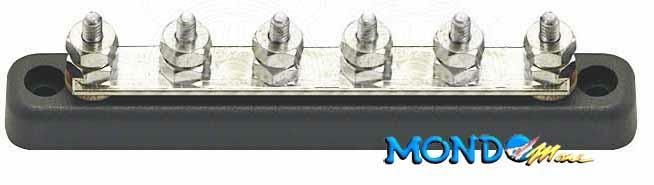

cercala con " barra isolata negativo"

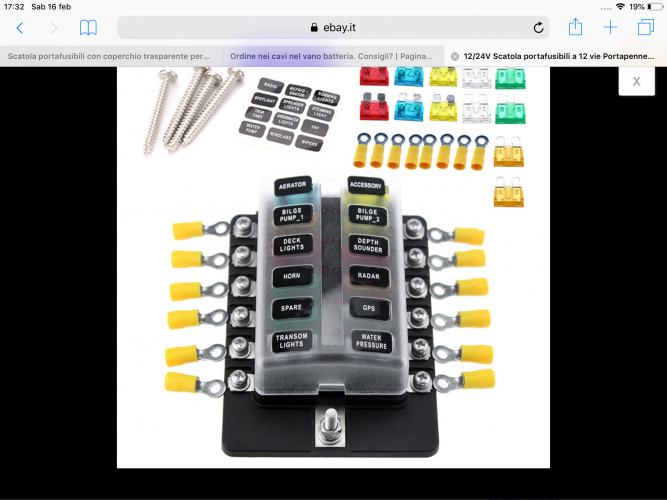

Inserito il 16/02/2019 alle: 17:30:49
grazie mille, la stavo guardando, questo 5D5508DF-46C2-448C-BBC5-9B861A9DD72E.png

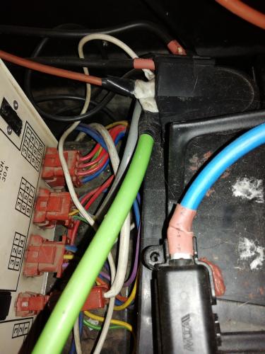

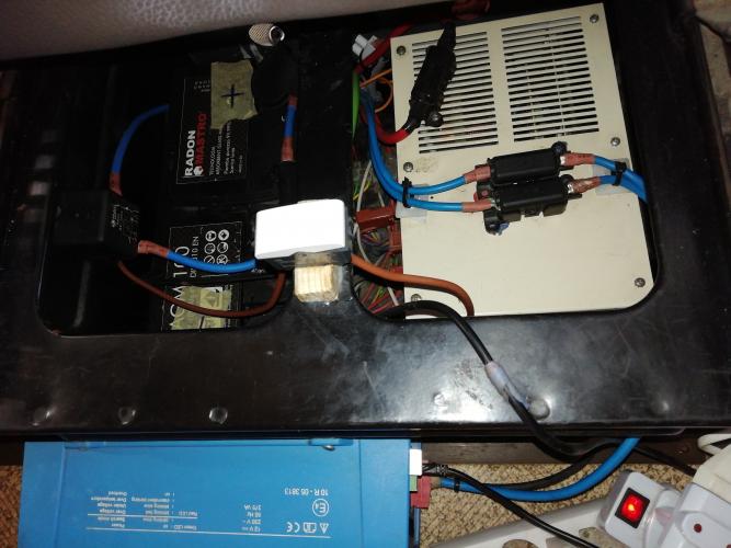

Inserito il 16/02/2019 alle: 17:58:35
In risposta al messaggio di impiegatodelvolante del 16/02/2019 alle 17:24:27
basta digitare portafusibili auto su san google questi sono solo alcuni esempi
Secondo voi mi conviene anche a me cambiare iquesti fusibili "midi" con una scatola unica?
E anche mettere una barra invece che i cavi direttamente ai morsetti?
Il problema che il mio vano è questo... Conviene fare un lavoro così? Gli spazi sono millimetrici... 15503360397394884190105971130290.jpg15503361103363489602417728594245.jpg
Grazie dei consigli!
