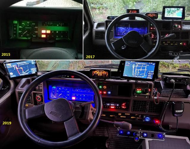

Nel mio vecchio camper ormai sono centinaia le modifiche e le aggiunte che ho fatto, la mia grande passione nel modificare e migliorare le cose mi fa star bene, purtroppo ormai ho fatto quasi tutto quello che mi è venuto in mente. Ogni volta che ritorno da un lungo viaggio, sento ancora l'esigenza di qualche cambiamento. Ormai solo il motore non ha ancora avuto bisogno di modifiche personalizzate. ora vi faccio vedere l'evoluzione che ha avuto nel tempo il mio cruscotto, che dite, avrò esagerato ?

A parte che sembra il quadro comandi di un aereo misto a una discoteca laugh​​​​​​, ti vorrei chiedere come hai aumentato la luminosità del contachilometri... Sai, ho lo stesso mezzo probabilmente della stessa età circa, e la lucetta originale verde è molto fioca... So che è tipo una striscia che corre dietro il quadro.
Come hai fatto?
Complimenti per andare in giro ancora con un vecchietto così, nonostante probabilmente potresti permetterti qualcosa di più moderno smiley

Puntualmente eccoti qua, nel complimentarmi con la tua passione (io invece odio avere aggeggi ridondanti sul cruscotto), confermo che a te il cockpit dell'Airbus A380 ti fa un baffo.
Anche stavolta ti rammento che hai acceso tutto, ma hai lasciato spento il CB... qualche lucina l'avrà pure anche lui... winkwink
Comunque la foto mi sembra la stessa dell'ultimo tuo report di un paio di mesi fa, da allora niente di nuovo wink?

hai ragione, le ultime modifiche al cruscotto le ho fatte ai primi di settembre, appena tornato dal Kurdistan Turco.

A parte che sembra il quadro comandi di un aereo misto a una discoteca ​​​​​​, ti vorrei chiedere come hai aumentato la luminosità del contachilometri... Sai, ho lo stesso mezzo probabilmente della stessa età
circa, e la lucetta originale verde è molto fioca... So che è tipo una striscia che corre dietro il quadro. Come hai fatto?  Complimenti per andare in giro ancora con un vecchietto così, nonostante probabilmente potresti permetterti qualcosa di più moderno  Noi prima o poi andremo a cambiare questo vecchissimo Adriatick... Ma ti confesso che non ci affezioneremo così tanto al prossimo. Mi piacerebbe tenerlo per sempre ma ha 230k km, il motore è quasi nuovo, é stato totalmente rifatto, ma il resto della meccanica (cambio, sospensione etc), comincerà a necessitare di costosi interventi prima o poi, come pure inizierà la ruggine nel sottoscocca se continuiamo a stare vicino al mare. Cose da renderlo sconveniente.  Grazie
per aumentare la luce del cruscotto, devi smontare il cruscotto, poi levare il plexigas verde che si trova sopra e infilare una striscia a led lunga 20 cm. ci sono in commercio led rossi, bianchi verdi o blu, la striscia non si vede direttamente perchè è incassata dentro.
Per quanto riguarda il vecchietto, si è sempre comportato bene malgrado i tanti km che ci faccio, quest'anno sono andato 2 volte in Turchia, in Agosto ero in Kurdistan turco.ci ho percorso anche quest'anno circa 20.000 km, ora tra un po me ne andro in Marocco a svernare e lui verrà con me. perchè dovrei cambiarlo.

Non posso togliere niente, mi serve tutto quello che ho montato, l'inclinometro mi serve, i sensori di retromarcia anche, i navigatori vanno bene, i sensori delle ruote anche, poi ho i comandi aggiunti per fendinebbia, riscaldamento cellula in viaggio, la radio digitale la ascolto sempre, il faro posteriore,I fari sul tetto,  la telecamera posteriore e le innumerevoli prese usb e accendisigari rinforzate mi servono tutte, potrei eliminare il Cb che uso veramente poco. e non hai ancora visto cosa ho sopra.
non si vede direttamente perchè è incassata dentro. Per quanto riguarda il vecchietto, si è sempre comportato bene malgrado i tanti km che ci faccio, quest'anno sono andato 2 volte in Turchia, in Agosto ero in Kurdistan turco.ci ho percorso anche quest'anno circa 20.000 km, ora tra un po me ne andro in Marocco a svernare e lui verrà con me. perchè dovrei cambiarlo.
Ok grazie l avevo smontato una volta, dovrei rinfrescare la memoria...
