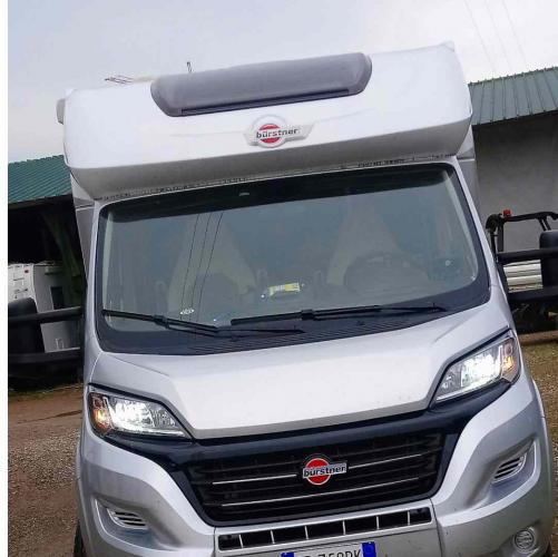

Le h7 led osram vanno alla perfezione nessuna modifica nessun errore lavoro 5 minuti. La posizione invece ingannato dalla tabella comparazione non vanno bene sono T10 e mi pare di aver capito che ho le T 20

Inserito il 05/06/2023 alle: 18:34:37

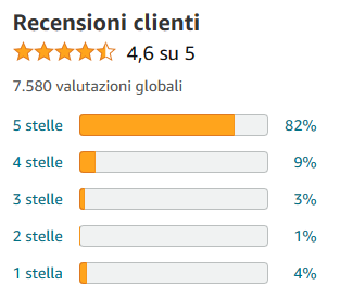

Su Amazon si trovano a 96€. Le recensioni però non sono entusiasmanti! Io le ho comprate e vi farò sapere
non mi sembrano male... la somma delle 1, 2 e 3 stelle fa l'8% di 7.580.
