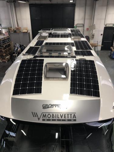

Nelle canaline parallele a sinistra ci sono delle barre di rame da 30mmq dove si collegano direttamente avvitandoli, gli occhielli terminali dei cavi dei pannelli.
Al termine di queste barre è avvitato poi il cavo da 16mmq, che scende nel passacavo sopra i regolatori.
Lavoro ordinato semplice pulito senza altri diodi mangiatensione.

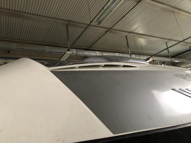

Niente alveolare che trattiene il calore, pannelli sono incollati su dei profili in PVC a loro volta incollati sul tetto (nella foto si vede che si era scollato un po'...non avevo irruvudito il tetto del camper con la carta abrasiva); i profili ora devo alzarli di altri 10mm per migliorare il raffreddamento.

Guarda Enzo che non c'è bisogno di insistere con me sul parallelo smiley :  li ho sempre avuti in parallelo dalla prima installazione nel '95 e sempre pannelli "12V".
Inoltre perché scrivi altri diodi .. mangiatensione?
Diodi di blocco al momento non ne ho. E quelli nello scatolino sono di bypass non di blocco (almeno i miei) e non c'entrano nulla con i cali di tensione.
