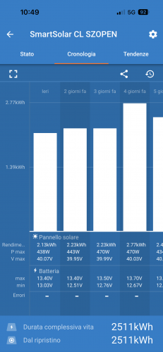

Inserito il 07/07/2026 alle: 10:48:30
Esiste un calcolo grossomodo semplice cioè, i Wh giornalieri prodotti corrispondo a circa 3 volte la potenza dei pannelli, ovviamente in misura variabile in base alle stagioni, concordo che in inverno i pannelli rendono meno ma dipende molto anche dal luogo in cui ci si ritrova.
Una batteria capiente e utilissima per immagazzinare l'energia in eccesso tuttavia, se le abitudini comportano i consumi maggiori durante il giorno allora anche 150-200Ah possono bastare proprio in virtù dell'utilizzo istantaneo dell'energia prodotta dai pannelli, energia del quale si attesta intorno ai 2-2,5 kWh prodotti con meno di 700 Watt di pannelli.
Questa una sintesi con 650 Watt di pannelli da 4-5 giorni a questa parte e con un'esposizione al sole di circa 6-7 ore giornaliere.
Ciro.

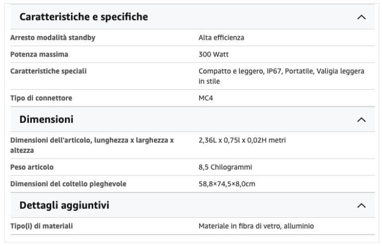

Ciao a tutti, espongo la mia valutazione e quello che ho adottato per la ricarica tramite pannelli fotovoltaici secondo le mie esigenze ed abitudini senza voler influenzare o denigrare altre scelte; premesso questo parto da alcune personali considerazioni e sono in primis che in estate se ho la possibilità di parcheggiare all'ombra è la scelta che preferisco, non volendo bucare il tetto del mio furgonato e nemmeno incollare peso aggiuntivo ho fatto la scelta di usare dei pannelli fotovoltaici "portatili" da 200W tipo questo
che mi offre la possibilità di posizionarlo in modo corretto anche per quanto concerne l'inclinazione e di poter avere il tetto del camper in ombra ma il pannello al sole, nessun foro nessun incollaggio nessun peso in alto, è chiaro che non ha la resa di un modello "civile" ma io consumo mediamente meno di 1kwh/al giorno e con una batteria al litio da 300Ah in estate con il sole ho praticamente energia all'infinito e ribadisco restando con il camper all'ombra ed in inverno vado in Andalusia e Algarve laugh

ciao, ho montato un MPPT Victron 75/15 vicino alla batteria al litio sotto il sedile passeggero collegando con interposto sezionatore DC con fusibili i cavi dai morsetti BATT + e - ai rispettivi morsetti della batteria, i morsetti PV del MPPT con cavi da 4mmq li ho portati all'esterno sfruttando in foro già presente che conteneva il tubo di sfiato della batteria AGM e che è posizionato dietro il passaruota destro ed ho intestato i cavi con connettori MC4 femmine + maschio e fissati stabilmente al telaio, quando collego il pannello tolgo i maschi che servono esclusivamente per la protezione dall'acqua e collego quelli del pannello, i cavi hanno una lunghezza di circa 4 metri e sono da 6mmq per contenere la caduta di tensione.
il pannello è un Renogy da 300W di cui ti allego le caratteristiche.
