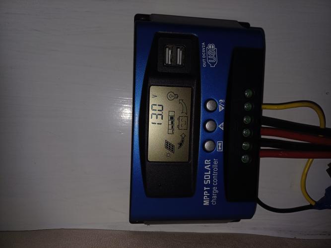

Salve a tutti io ho pannelli solari da600w e la tenzione dei pannelli e di 17,18 v con un regolatore mppt smart solar 100a con  pacco batteria a gel 12v 500ha il regolatore mi segnala che sta sempre in carica sempre 12.8 e non riesce arrivare 13.2v  x la carica completa delle batterie a gel e non riesco a capire il motivo se potete aiutarmi x capire se e il regolatore mppt smart solar 100a   come controlli di verifica le batterie a gel li ho caricati a parte e funzionano  i pannelli la tenzione e di 17/18v e funzionano percio deduco che e il regolatore oppure non saprei chiedo unaiuto grazie a tutti

Sono 2 pannelli flessibili 300wat il regolatore penso che sia cinese  tutto aquistato su amazon
pero se io stacco i cavi dei pan sol la tensione mi da 17/18v visyo con tester  20260818_074621.jpg

Due pannelli da 300 Watt che erogano 17 Volt significa che sono in parallelo tra loro, probabilmente senza diodi di non ritorno di protezione.
Quel regolatore quanto costa ?
Provo a formulare più chiaramente la domanda... pannelli solari, cablaggi, collegamenti e regolatore devono essere stabiliti da qualcuno che conosce gli impianti solari, ci spieghi da dove salta fuori il tuo impianto?

Penso tu sia stato vittima di una sorta di bella fregatura nel senso che, i 2 pannelli flessibili non sono da 300 Watt ma che con la loro vera potenza permettono di produrre al massimo 300 Wh (WATTORA) vale a dire poco più di 20 Ah durante l'intero arco di un'ottima giornata con perfetta insolazione per ognuno di essi, purtroppo è una tipica informazione anche ingannevole se vogliamo sulla reale potenza dei pannelli i quali in realtà potrebbero essere da circa 50 WP (Watt di Picco Massimo raggiungibile per ognuno).
Anche il regolatore, quella dicitura MPPT solar non significa nulla, non è affatto uno MPPT ma un semplice PWM il quale, credo non supporti correnti verso le batterie oltre i 20 ampere reali anzi, secondo me arriva a malapena a 10 ampere che moltiplicate per 10 ore di pieno lavoro potrebbero arrivare a 100 ma sarebbero comunque Ampere prodotte nel tempo quindi 100Ah (ampere per ora) e non 100A (ampere) istantanei.
Purtroppo, ripeto, sei incappato in un incauto acquisto e se possibile provvederei con la restituzione del tutto e con i soldi recuperati incomincerei a valutare un regolatore serio non prima però di aver valutato correttamente in base alle misure sul tetto quali e quanti pannelli poter montare.

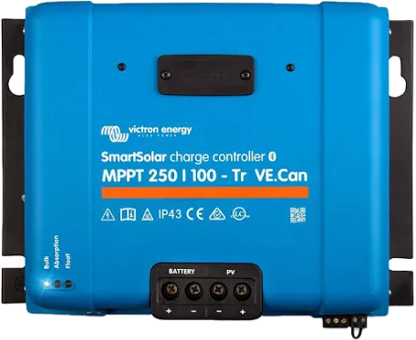

Infatti alla "detta" Smart Solar da 100A ho subito pensato al Victron cui ho postato una foto ma, era ovvio non si trattasse di quest'ultimo.
Il mio link potrebbe non portare a quanto effettivamente acquistato da Catania75 di certo però ci sono andato molto vicino e se invece di acquistare su Amazon fosse andato su AliExpress avrebbe speso ancora meno.
