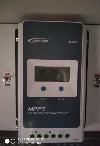

è montato così . Va bene?
dal Pannello al regolatore il cavo che diametro deve essere? E dal regolatore alla batteria?

In risposta al messaggio di Alessio 83 del 20/05/2020 alle 10:14:48
è montato così . Va bene? dal Pannello al regolatore il cavo che diametro deve essere? E dal regolatore alla batteria? Grazie
Si Alessio, va bene
E andrà ancora meglio se lo fermi con 4 viti di 2 cm più lunghe con 2 cm di distanziatori inseriti tra il regolatore e la parete verticale per arieggiarlo dietro.
Cavi robusti verso la batteria... 6 m quadri va bene, idem verso il pannello.
Se il regolatore ha internamente un sensore di temperatura (non l'ho capito) conviene metterlo nel vano batterie per ottimizzare i valori di ricarica.
Marco.
