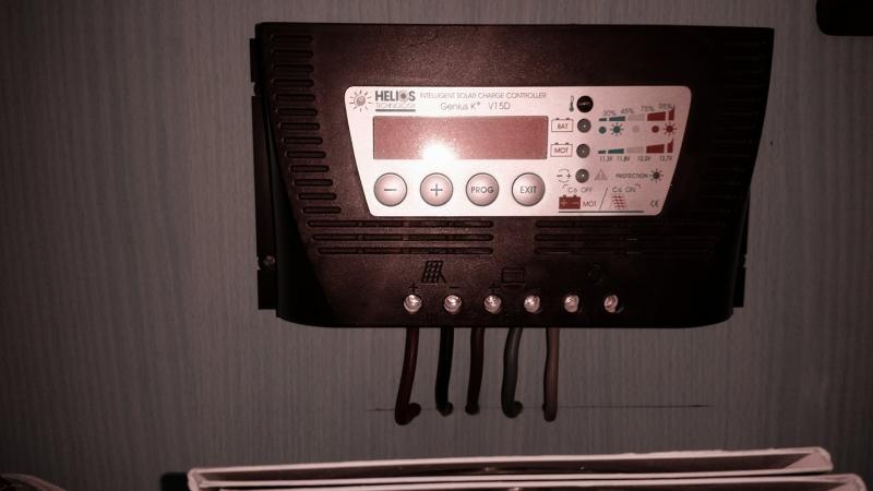

al regolatore arrivano 5 cavi teoricamente 2 provenienti dal pannello, 2 che vanno alla batteria servizi ed 1 che va alla batteria motore.
Dash
Dash
10/03/2012 8136
Inserito il 01/03/2018 alle: 01:56:26
In risposta al messaggio di niko2008 del 28/02/2018 alle 22:32:06
al regolatore arrivano 5 cavi teoricamente 2 provenienti dal pannello, 2 che vanno alla batteria servizi ed 1 che va alla batteria motore. Mi consigli cmq di cambiarli?
Solo quelli che salgono al pannello solare, ma non necessariamente.
Devi vedere se sono abbastanza lunghi rispetto alla posizione dove vuoi montare il pannello. Se non sono abbastanza lunghi, non fare giunte, ma sostituiscili.
Ciao da Dash

24/01/2008 10512
Inserito il 01/03/2018 alle: 10:52:43
Ricorda che i due contatti laterali a destra
non utilizzati , possono avere due funzioni.
Se non modificato :
USCITA per carico che si vuole interrompere
ad un voltaggio basso determinato in fabbr, a 11,3 V (ma riprogrammabile)
Se modificato il  ponticello che trovi sotto il coperchietto nella parte superiore marcato C6 (che va messo in verticale)
DIVENTA una SECONDA entrata per un 2° pannello FV anche di potenza e grandezza diverse e voltaggio N° celle
Ottimo il display Genius che da un controllo totale e anche report storico  dei consumi e ingressi.
Unico neo è la uscita di produzione
che< Helios  non commercializza più
che < il "costruttore" non produce più (per la mancata convenienza e la concorrenza cinese)
Se cambi i cavi potresti almeno predisporre altri due cavi per "eventuale" "° pannello FV
da portare fino alla scatola sul tetto.

niko2008
niko2008
11/02/2008 13
Inserito il 01/03/2018 alle: 15:51:30
In risposta al messaggio di franco49tn del 01/03/2018 alle 10:52:43
Ricorda che i due contatti laterali a destra non utilizzati , possono avere due funzioni. Se non modificato : USCITA per carico che si vuole interrompere ad un voltaggio basso determinato in fabbr, a 11,3 V (ma riprogrammabile)
Se modificato il  ponticello che trovi sotto il coperchietto nella parte superiore marcato C6 (che va messo in verticale) DIVENTA una SECONDA entrata per un 2° pannello FV anche di potenza e grandezza diverse e voltaggio N° celle Ottimo il display Genius che da un controllo totale e anche report storico  dei consumi e ingressi. Unico neo è la uscita di produzione che< Helios  non commercializza più che < il costruttore non produce più (per la mancata convenienza e la concorrenza cinese) Se cambi i cavi potresti almeno predisporre altri due cavi per eventuale ° pannello FV da portare fino alla scatola sul tetto.
Oltre il 150w cosa potrei montare?? Posso usare quell'uscita per alimentare uno switch usb per caricare telefonini o altro??
