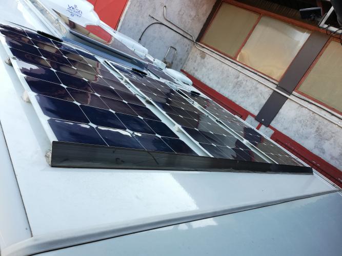

Ciao Marco, ho installato 3 pannelli solari da 100 Watt flessibili da quasi 4 anni e non ho problemi, sono collegati ad un MPPT Renogy, in parallelo, con diodo sul positivo di ogni pannello.
Li ho incollati sul tetto interponendo tra il pannello ed il tetto del camper dei profilati in alluminio ad U da 1,5 cm circa, avvitati ed incollati al pannello, acquistati in ferramenta.
L'unico problema che ho avuto è stato di dover aggiungere due profili in alluminio, oltre ai tre che avevo messo, testa, centro e piedi del pannello, per la flessibilità di quest'ultimo.

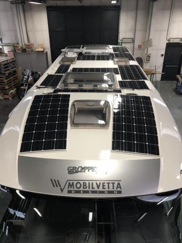

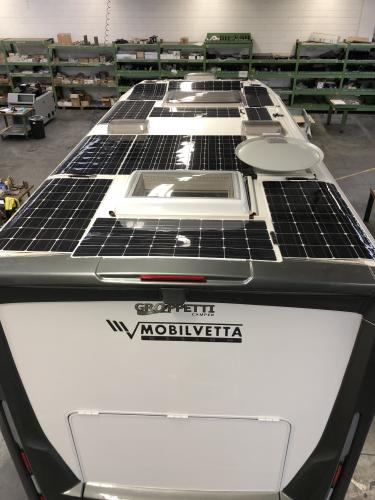

Io ho un flessibile Solbian da  220, la ditta me lo ha preparato incollato col biadesivo e fissato fu un foglio semirigido di Forex, il tutto incollato con biadesivo sul tetto leggermente curvo. In estate scalda leggermente il tetto interno al camper, a e forse produceun po' meno ma non ha importanza, in inverno perfetto. Il tutto 4 kg

Il pannello lo puoi montare tranquillamente sul tetto curvo con i profili ad U in alluminio, seguirà il profilo del tetto.
I profili li ho incollati ed imbullonati al pannello e poi incollati al tetto.
Ho messo i profili per far si che il pannello possa essere ventilato inferiormente, in estate si toccano temperature notevoli...

Evidentemente non hai letto bene il post..., ho scritto che i profili sono di circa 1,5 cm di altezza.
Come fa a fare effetto vela se incolli il pannello?
I profili sono montati orizzontalmente, sul lato corto, quindi il vento va a prendere il profilo, avendoli montati anteriormente ho aggiunto un piccolo spoiler, per sicurezza, ma credo non serva, metto una foto.IMG_20190124_145537.jpg

Bella batteria di pannelli, Ezio. Il profilato a U è 15x15x15 ? Spessore 10/10 ?
30/12/2004 3559
Inserito il 30/01/2021 alle: 12:10:51
In risposta al messaggio di mario grundy del 30/01/2021 alle 11:26:14
Si, dovrebbe essere 15 mm ogni lato, sono più di 3 anni che li ho installati.
