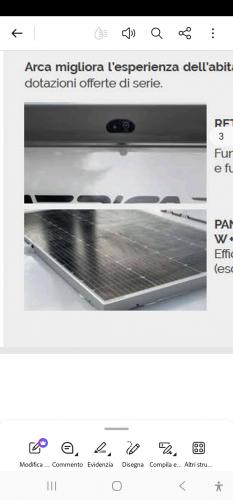

Buongiorno a tutti,
ho notato che sul mio arca america 745 glg del 2024 il pannello solare montato di serie è incollato direttamente sul tetto senza nessuna staffa. E' normale? alla lunga può creare danni al tetto o al pannello?

Si è esattamente così... apnnello rigido da 120 watt incollato direttamente sul tetto senza staffe che lo distanziino.

da catalogo ufficiale arca
