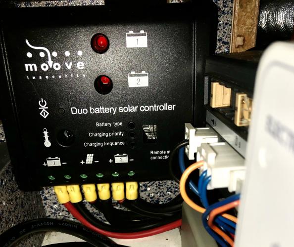

Ringrazio per i chiarimenti e consigli che mi avete fornito, ora peró mi avete fatto notare una preoccupazione abbastanza rilevante per quanto riguarda quei collegamenti attuamente presenti. Il mezzo lo acquistai usato circa
cinque anni fa e quell ' ímpianto fu realizzato non so bene se dalla casa costruttrice o dal rivenditore, non fu opera che installai personalmente io o feci commissionare,lo trovai cosi' come si vede in foto, e il tutto si trova riparato e chiuso come si vede qui sotto a questo punto nonostante si trovi in zona chiusa e protetta da possibili contatti e movimentazioni ai cavi , mi consigliate ugualmente di modificare installando due distributori a piú vie nei poli positivi ? Grazie
Dentro quel vano non c'è niente di metallico, tutto legno, tutto tranne i poli negativi delle batterie che sono scoperti.
Ora immagina che la sfiga (che ci vede benissimo) voglia che si stacchi un filo positivo prima del fusibile, viaggerebbe a zonzo finchè incontra il polo negativo della batteria, sfiamma, si salda sul polo e continua a sfiammare fino a prendere fuoco lui e tutto quello che gli sta attorno... Le conseguenze non sto qui a descriverle.
Diversamente, se i fusibili sono direttamente sui poli positivi (come sapientemente è configurata la BM) e quindi niente cavi non protetti a spasso non succederebbe nulla.
SZopen ti ha mostrato la piastra portafusibili da mettere sui poli positivi di ogni batteria, ne esistono diversi tipi, basta prendere quelle che servono a te.
Ciaowink

Ritornando al collegamento di un pannello solare aggiuntivo posizionato nella tettoia di circa  50 / 80 W potrei collegarlo direttamente al regolatore già presente nel camper mettendo i cavi in parallelo a a quelli esistenti derivanti dal pannello montato fisso nel  camper come attualmente esistente e visibile qui sotto ?53AF3865-F50B-4CF5-9F73-23B4D84BC74A.jpeg

Esattamente, non so dove ti trovi ne che "colore" siete, ad ogni modo credo che acquistare online sia la cosa più semplice, allo scopo, oltre alla coppia di connettori Anderson che ti avevo segnato e
che trovi qui,

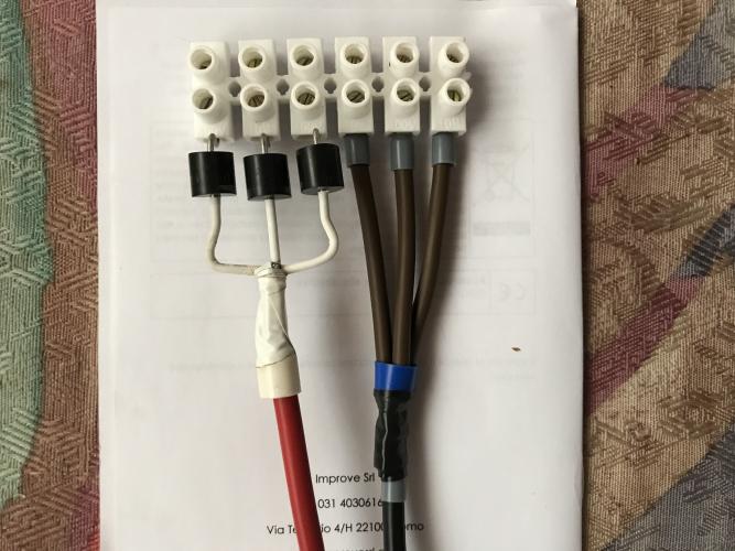

 ti occorreranno 2 diodi
come questi qui
 i quali sono ottimi anche per il circuito diodo+resistenza.
Poi ti serviranno almeno 4 morsetti come questi, prendili per cavi da 6mmq. dove collegherai i cavi dei pannelli e i diodi, tipo così:
questo è per 3 pannelli, tu lo farai per per 2 pannelli quindi, con 4 morsetti e 2 diodi, eliminando di fatto i 2 laterali in foto.
Ai 2 morsetti centrali che saranno un negativo ed un positivo con diodo, colleghi gli attuali cavi del pannello sul camper, ai 2 laterali, che sono sempre 1 negativo ed 1 positivo con diodo, colleghi i 2 cavi positivo e negativo della lunghezza adeguata dove ai poli opposti metterai un connettore anderson, l'altro connettore lo metti sui cavi che arrivano dal pannello che metti sul box.
Attenzione, vedo che hai un regolatore Moove, di conseguenza quando stacchi i cavi da questo, procedi nell'ordine seguente, altrimenti rischi di bruciarlo:
PRIMA STACCHI IL CAVO POSITIVO SU BATTERIA 1 E LO ISOLI
POI STACCHI IL CAVO POSITIVO SU BATTERIA 2 E ISOLI ANCHE QUESTO
PER ULTIMO STACCHI I CAVI DEL PANNELLO.
Successivamente nel ricollegamento procederai nell'ordine inverso:
PRIMA COLLEGHI I CAVI DEI PANNELLI
POI COLLEGHI IL POSITIVO SU BATTERIA 2
E PER ULTIMO COLLEGHI IL POSITIVO SU BATTERIA 1.
Se hai dubbi, non esitare a chiedere.

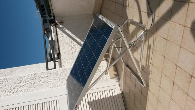

Senza andare sulla tettoia, io ho risolto così, CSB2 della CBE + un regolatore + un pannello 100w e una vecchia sdraio di alluminio, nella eventualità mi porto tutto dietro per qualsiasi evenienza,anche dare corrente ad un vicino rimasto a secco, o in inverno per aumentare il fotovoltaico già sul tetto, o meglio ancora ausilio per caricare le bici elettriche.20160210_134718(2).jpg
