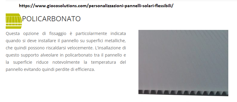

Inserito il 09/05/2022 alle: 04:35:12
Sotto il pannello solare flessibile ci va un pannello di policarbonato, questo perchè il calore deve essere smaltito, non accumilato.

Inserito il 09/05/2022 alle: 08:19:56
In risposta al messaggio di Emme48 del 09/05/2022 alle 04:35:12
Sotto il pannello solare flessibile ci va un pannello di policarbonato, questo perchè il calore deve essere smaltito, non accumilato. Marco.
Il pannello in policarbonato alveolare è quanto di più sbagliato si possa mettere sotto i flessibili, viene infatti utilizzato nelle serre o comunque per coibentare, i flessibili vanno tenuti sollevati dal tetto almeno 25 mm per far circolare l'aria.

13/01/2006 25433
Inserito il 09/05/2022 alle: 09:30:36
In risposta al messaggio di Giuliopgn del 09/05/2022 alle 08:19:56
Ti ringrazio di aver prontamente segnalato il mio errore.
Alla Giocosolutions gli scrivi te o gli scrivo io?
Marco.
Modificato da Emme48 il 09/05/2022 alle 09:31:14

Inserito il 09/05/2022 alle: 15:24:29
la tecnica dice così come dici te, io dei 4 FV che ho attualmente gli ultimi 2 installati ho fatto delle strisce abbastanza alte di Sika in modo da distanziare i pannelli FV
